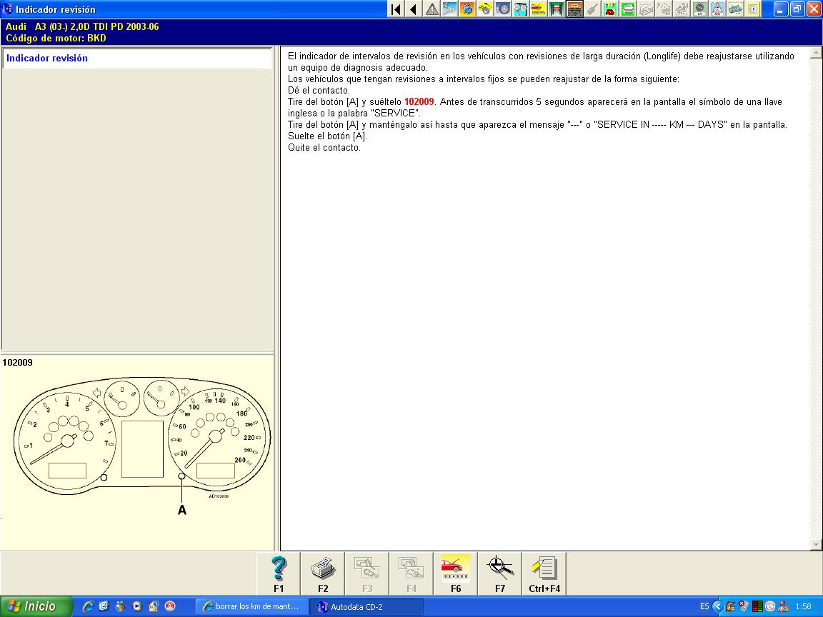

buenas kiero cambiarle el aceite a mi a3 2.0 tdi en mi casa y keria saber como puedo borrar los km del mantenimiento en el ordenador gracias de antemano
Hola, a ver si estas indicaciones te ayudan, ya nos contaras.
