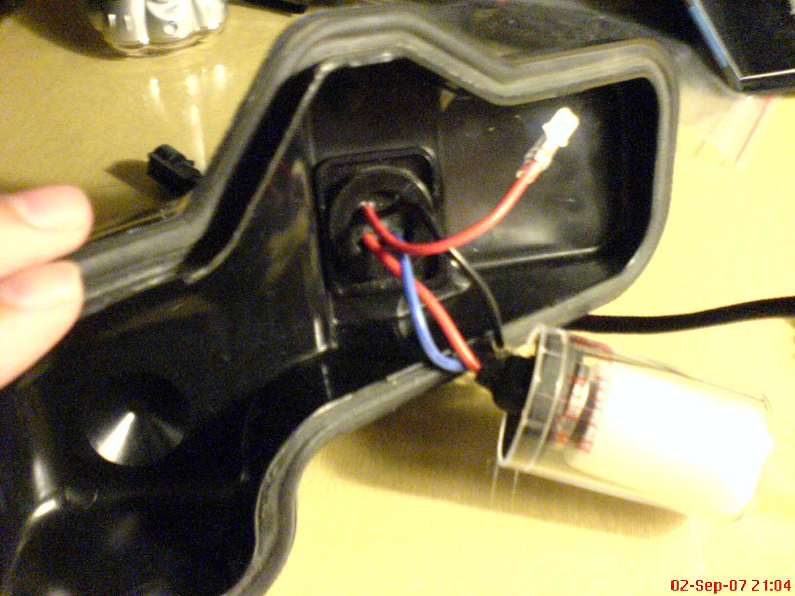

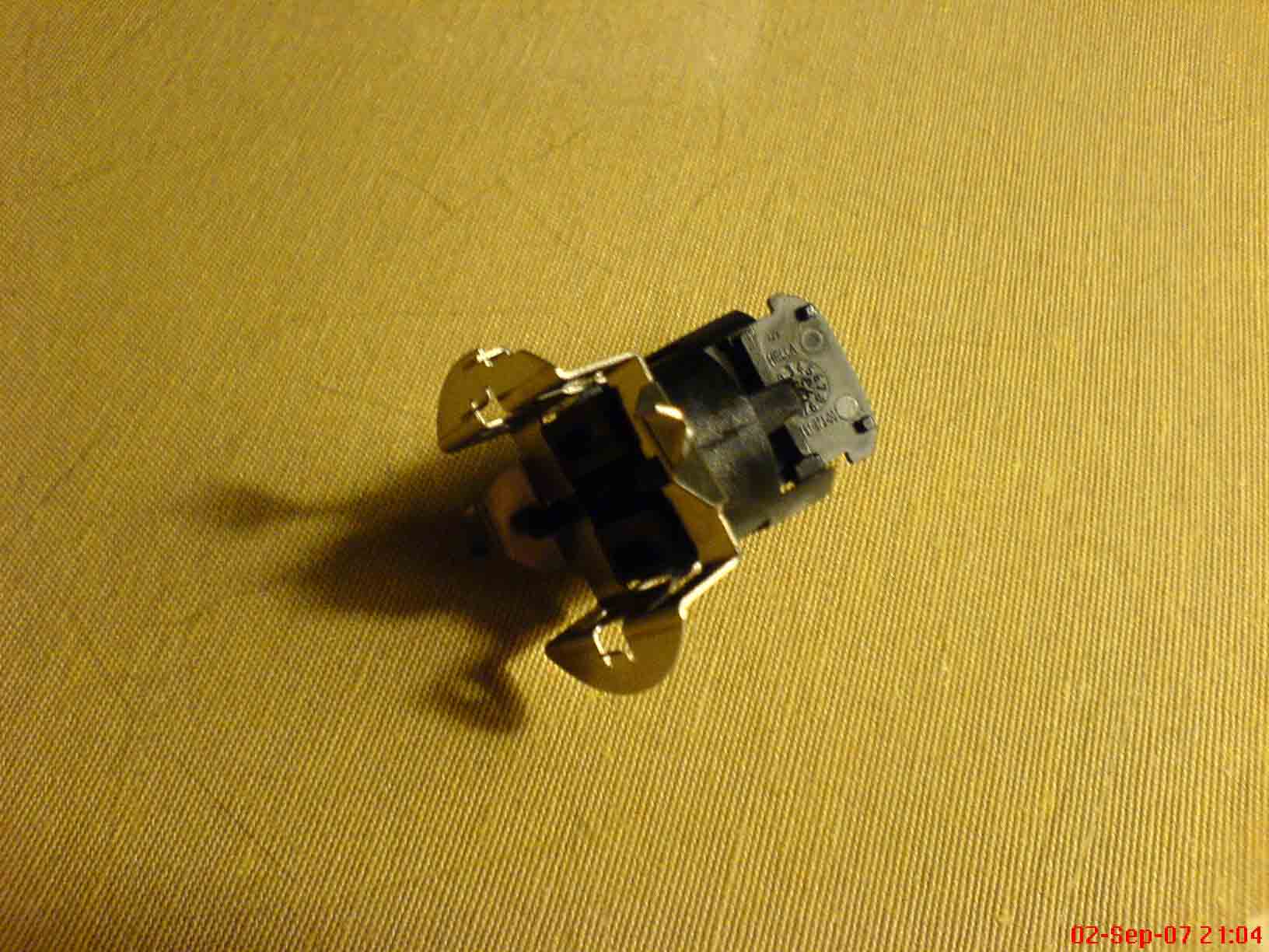

lambda Publicado 2 de Septiembre del 2007 Denunciar Publicado 2 de Septiembre del 2007 No se si a alguno de vosotros se os ha planteado el problema de que a la hora de poner los xenon no podeis colocarlos porque el sistema de sujeción que tiene el faro para vuestra lámpara es metálico y hay que dar un cuarto de giro para fijarlo. Cómo lo habeis solucionado? Yo de momento la única idea que se me ocurre es quitar los conectores AMP para pasarlo por la goma de estanqueidad y meterlo por la pieza metálica para la bombilla y después volver a poner los conectores. Se aceptan sugerencias. Gracias. P.D.: Pongo unas fotillos para que os agais una idea por si no me explico muy bien. Saludos. Responder
lambda Publicado 2 de Septiembre del 2007 Autor Denunciar Publicado 2 de Septiembre del 2007 Otra foto en la que se aprecian los cableados de la de xenon. Saludos. Responder

lambda Publicado 3 de Septiembre del 2007 Autor Denunciar Publicado 3 de Septiembre del 2007 Se trata de un A6 del 2003. De cualquier forma lo he solucionado quitando los conectores AMP, pasando los cables de la lámpara por el interior de la pieza metálica y volviendo a colocar los conectores de nuevo. Ya está funcionando, sin vibraciones ni movimientos de la lámpara de ninguna clase, asi es que si a alguien se le plantea este problema, así fue como yo lo solucioné, pero ojo para quitar los conectores. Saludos. Responder
pableras Publicado 11 de Septiembre del 2007 Denunciar Publicado 11 de Septiembre del 2007 ostias angel! que pieza mas rara tienes en el faro? ya los colocastes! si tienes algun problema, avisa p.d- estoy esperando las llantas como agua en mayo Responder
