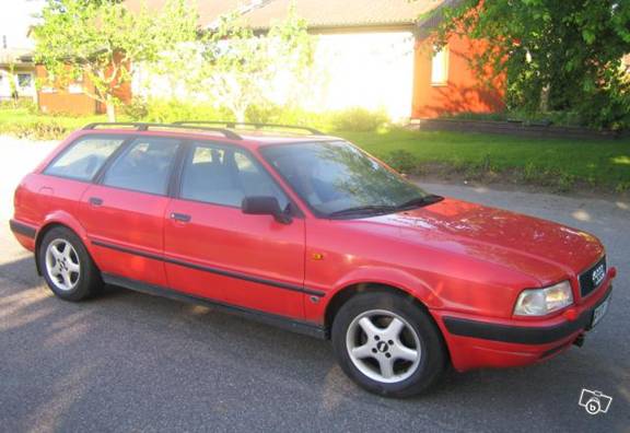

El sitio más adecuado es pegarlo en el interior del paragolpes, en un lugar donde no llegue el sol y alejado del radiador, pero cuando el coche se detiene el termómetro indica una temperatura superior a la real por efecto del propio calor del motor. Sugiero también la parte inferior del retrovisor, por dentro.
Si tu coche es el que aparece en la imagen, me atrevería a poner el sensor en la parte más a la izquierda de la rejilla de abajo, donde van los antinieblas, para que le de bien el aire, porque lo que hay que medir es la temperatura del aire y no de otra cosa.
