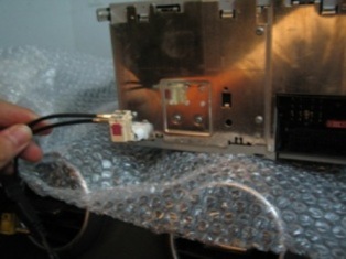

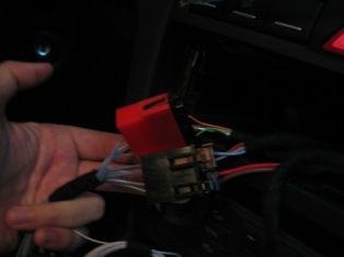

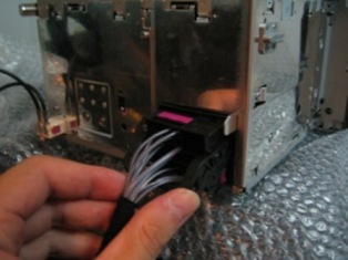

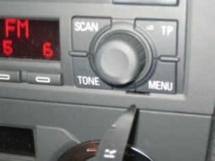

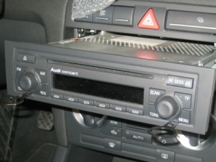

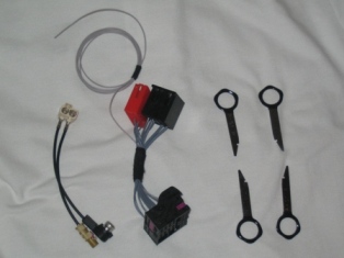

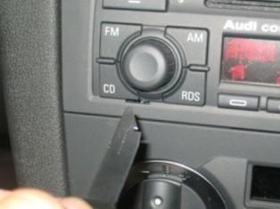

bonguju Publicado 3 de Septiembre del 2007 Denunciar Publicado 3 de Septiembre del 2007 Hola, de momento he comprobado que el cable de kufatec funciona (puenteando el famoso cable Ub+ y conectando el empalme al pin Di sens), y también que la radio que compré a otro forero enciende con su código y funciona correctamente. Aqui pongo las fotos de lo que he hecho por ahora, aunque es muy simple a lo mejor le sirve a alguien para animarse a empezar..... 1º Kit de Kufatec comprado 59 € más gastos de envio: 2º Introducimos las llaves de extracción, poco a poco cada una hasta que hacen "click" 3º Tiramos suavemente y la radio sale casi sola.. 4º Desconectamos los cables por atrás y quedan así: continua .......... Responder

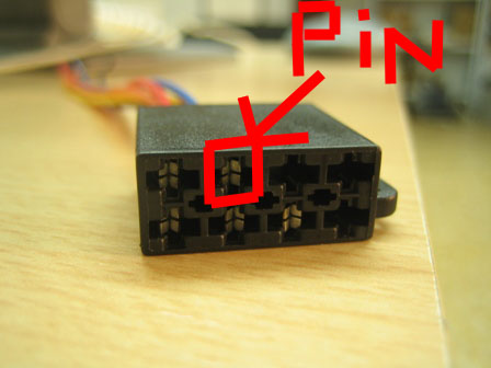

bonguju Publicado 3 de Septiembre del 2007 Autor Denunciar Publicado 3 de Septiembre del 2007 ...... La conexión del kit es muy sencilla, cada mazo del coche corresponde inequivocamente con cada uno del cable kufatec: la antena también es muy sencilla de empalmar y con ambos cables nos vamos a la concert nueva y "padentro" Encendemos el contacto y .... tachann!!!! Para los que os compreis el mismo cable que yo, es muy probable que lo probéis directamente y la radio no haga nada (a mi me pasó), como he comentado antes, hay que hacer un empalme que consiste en: Conseguir un Pin del mismo tipo de los que lleva el conector rápido(el mazo negro que se enchufa directamente a la concert nueva), yo lo que hice fue comprar en Norauto un conector hecho ya y romper la cabeza para sacar el pin: El extremo donde tengo el pin del cable que acabo de sacar lo introduzco en el conector rápido en el hueco de la señal Di sens, y el otro extremo lo empalmo al cable que esta conectado justo en el pin inmediatamente inferior (señal Ub+), para empalmarlo lo que yo he hecho en pelar un poco el cable de abajo y soldar ambos cables. Ahora falta que me llegue el resto de material (mueble doble din, botonera, tarjetero ......) y me pondré con el brico de pasar 1DIN a 2DIN. Hasta entonces un saludo a todo! Responder

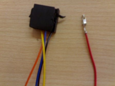

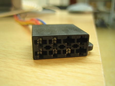

bonguju Publicado 4 de Septiembre del 2007 Autor Denunciar Publicado 4 de Septiembre del 2007 Algun compañero me pregunta por MP de donde sacar el PIN y que comente un poco más el tema del empalme, (en su momento yo tambien he pedido ayuda ya que no me quedaba muy claro). El Pin lo sacamos de algun conector ISO que podamos romper sin problemas, en mi caso como no tenia ninguno me compré el más barato de norauto: y lo rompí (el conector), para extraer el cable con su respectivo PIN; aqui os muestro una vez roto el conector el cable sacado: y el empalme lo hice pelando el cable Ub+ y soldandole alli el extremo pelado del cable que hemos sacado del "conector de norauto" y tapo la soldadura con cinta aislante, y el otro extremo (donde esta el PIN) lo meto en el hueco de arriba (Di sens). Os muestro una foto donde se ve muy bien cuales son los huecos: En resumen y viendo la foto, del cable que conseguimos al rajar el conector comprado en Norauto, el extremo donde esta el PIN va donde pone en la foto Di sens, y el otro extremo (el pelado) lo soldamos al cable del hueco justo de abajo (Ub+), la manera más sencilla es rajandolo a la altura que queramos y soldando en frío, cinta aislante y listo!!!! PD: Para poder introducir el PIN nuevo en el conector rápido hay que levantar una tapita rosa, introducimos el PIN y volvemos a poner la tapa rosa y así el PIN se qeuda bien fijo. Un saludo!. Responder
