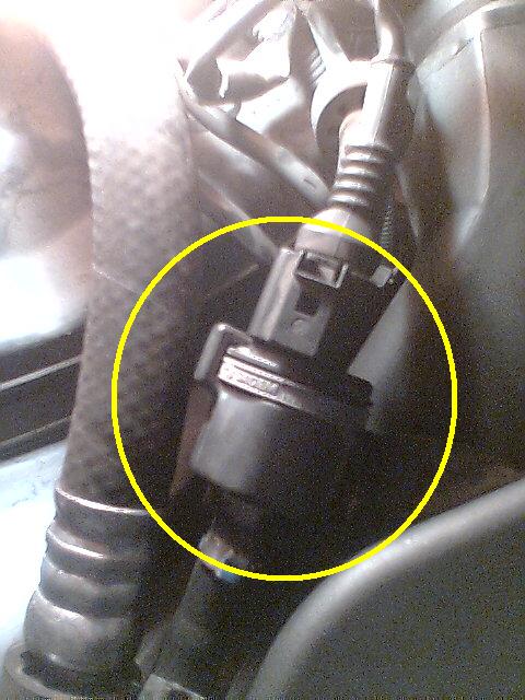

FANGIO Publicado 6 de Septiembre del 2007 Autor Denunciar Publicado 6 de Septiembre del 2007 Hola! Me decidí por el caudalimetro de sustitución: 115 €, y de paso le limpie los conductos de la admisión hasta el filtro del aire y toda la porqueria que tenia en la carcasa del mismo, le he puesto el filtro nuevo y habra que probar. El ruido que me hace (GRRRR) al coger la temperatura de servicio el motor creo que sigue haciéndolo, habra que esperar a que se complete el ciclo de conducción que tiene la centralita para ver si da el error o no. También he notado que una pieza cercana al caudalimetro hace unos chasquidos que no se si son normales. Concretamente es una pieza redonda de la que parte un manguito (especie de filtro o sensor) y por el otro lado tiene una conexión a un cable que se une en la misma manguera en la que está el cable del caudalimetro. Está justo al lado del conducto que va al filtro del aire y va debajo de una tapa de plastico que cubre toda esa parte del motor, es de color blanco y de la marca SAGEM, supongo que será algun sensor. ¿¿¿¿¿Alguien me puede indicar de que se trata y si es normal ese chasquido que hace???? Muchas gracias por vuestra ayuda y paciencia Responder

chirrito Publicado 6 de Septiembre del 2007 Denunciar Publicado 6 de Septiembre del 2007 A ver FANGIO, de coñazo nada. Cada uno lo da para lo que le interesa. Pásate por el foro de venta de vehículos y verás la cantidad de "coñazo" que doy yo con el anuncio de mi Toledo. Por otro lado, el ruido que comentas.... ¿es como un "click, click" que varía sus revoluciones? En tal caso estamos hablando de la valvula recirculadora de gases. Ese ruido es perfectamente normal. De hecho, si buscas opr ahí verás que no eres el primero que se ha asustado al oirla. A todos ( y me incluyo) nos ha pasado. SALUDOS Responder
FANGIO Publicado 7 de Septiembre del 2007 Autor Denunciar Publicado 7 de Septiembre del 2007 Pues nada! El coche tras haberle puesto el caudalimetro nuevo y haberle borrado la memoria de averias me sigue dando el mismo error, ahora me dice que es intermitente??????? No se ha llegado a encender la luz del cuadro pero estaba ya en la ECU. Estoy pensando en ir a cambiarle el filtro de gasolina, que es lo que me queda ya. De todas maneras os pongo una foto de la pieza que os comenté y como os digo va en un manguito y lleva un cable que se une al del caudalimetro en la misma manguera. A cer si me dais un poco de luz porque ya no entiendo nada....Saludos y gracias Responder

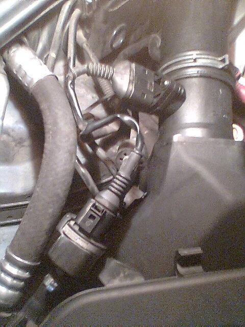

FANGIO Publicado 7 de Septiembre del 2007 Autor Denunciar Publicado 7 de Septiembre del 2007 Ahi os envio otra foto desde más cerca. Creo que tiene que estar relacionado con la gasolina porque el conector al sacralo olia mucho. A ver si alguien sabe lo que es. El filtro de gasolina donde va en este coche??? gracias de nuevo. Responder
