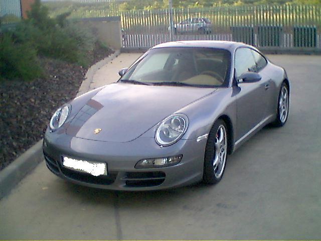

edu997s Publicado 5 de Septiembre del 2007 Autor Denunciar Publicado 5 de Septiembre del 2007 Bienvenido El S2 me gusta muchooooooooooo Pero ese Porsche bufffffffffff :drool: Gracias pues andfa que a mi tu 430 me encanta pero la que llevas dentro...... :crying_anim: :ranting2: Ufffffffffffffff.Os dejo una foto del porsche al corte que ya vereis como os gusta tambien... :ranting2: Responder

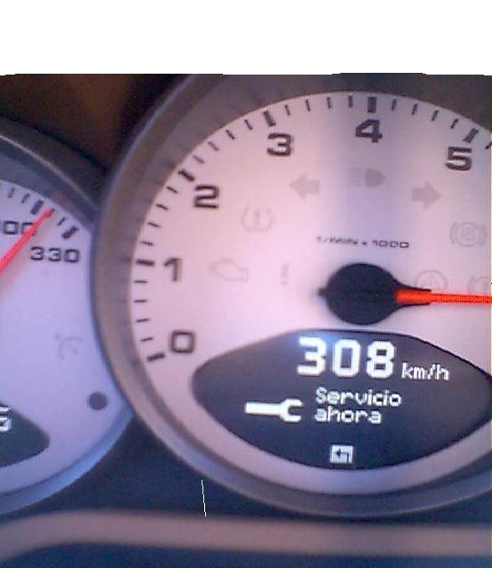

javi rs2 Publicado 5 de Septiembre del 2007 Denunciar Publicado 5 de Septiembre del 2007 Bienvenido edu 997¡¡¡¡¡¡¡ Bonito S2....por cierto yo no me liaría mucho con el S2 para que corra más, simplemente conservarlo "bastante "de serie y cuando quieras correr más cojes el porchata y ya esta no¡¡¡¡¡¡ si no será tu ruina-desesperación este S2. sino al final correra más el S2 que el porsche¡¡¡...ja ja ja Por cierto de la foto del porsche lo que más me impacta es que tienes que hacer la revisión ¡¡¡¡¡¡¡¡¡¡¡¡¡¡¡¡ja ja ja ja Muy buenas las fotos edu y disfruta mucho en este foro que es la bomba. Un saludo desde un RS Responder
edu997s Publicado 5 de Septiembre del 2007 Autor Denunciar Publicado 5 de Septiembre del 2007 Bienvenido edu 997¡¡¡¡¡¡¡ Bonito S2....por cierto yo no me liaría mucho con el S2 para que corra más, simplemente conservarlo "bastante "de serie y cuando quieras correr más cojes el porchata y ya esta no¡¡¡¡¡¡ si no será tu ruina-desesperación este S2. sino al final correra más el S2 que el porsche¡¡¡...ja ja ja Por cierto de la foto del porsche lo que más me impacta es que tienes que hacer la revisión ¡¡¡¡¡¡¡¡¡¡¡¡¡¡¡¡ja ja ja ja Muy buenas las fotos edu y disfruta mucho en este foro que es la bomba. Un saludo desde un RS Ok,jejeje,me gusta tenerlo de serie(esteticamente),y solo lo uso el domingo para dar una vueltita con el y ir a lavarlo pero sabes una cosa................este dia se me pico un CALAMAR (esos que van hechado tinta por la carretera jejejeje),era un FR TDI no pude despegar de el,a partir de 220 km/h si lo deje atras pero....desde esa me traumatize y quiero prepararlo a lo bestia,solo para ocasiones de esas Y muchas gracias turbo S2,he impreso estas fotos y se las llevare al mecanico haber que me cuenta,gracias por vuesta ayuda.... Responder
PlaTTa Akoya Publicado 5 de Septiembre del 2007 Denunciar Publicado 5 de Septiembre del 2007 Gracias pues andfa que a mi tu 430 me encanta pero la que llevas dentro...... Ufffffffffffffff.Os dejo una foto del porsche al corte que ya vereis como os gusta tambien... <_< :clap1: La leche!!!! Responder
