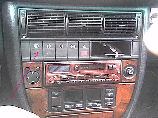

Hola amigos, hace tiempo que tengo fundida la bombilla del botón de la consola que activa la luneta térmica ya que no se como se desmonta este botón, pues la bombilla debe estar dentro.
Mi coche es un Audi 100 2.3E de 1992 con 234.500 km. y va perfeto hasta ahora, yo soy todavía su primer propietario y le tengo mucho cariño.
¿Sabría alguien decirme como se cambia esta bombillita?. Adjunto foto de la consola del coche donde está el botón que no se ilunina como los demás al encender las luces del coche.

saca el boton entero y luego le quitas la tapa.Luego cojete una bombillita y la sueldas( yo puese led que no se funden y alumbran mejor)

Prueba a sacar el botón haciendo palanca con un destornillador plano, normalmente van así en todos los coches. Si no sale, no fuerces nada e inténtalo de otra manera. La bombilla estará al fondo del mismo hueco, y no es complicado cambiarla.
Hola, es facilisimo, sacas el boton que va a presion, levantas y tiras de la tapa (donde pulsas para activar la luneta), veras que hay dos bombillitas que la venden sueltas en cualquier tienda de repuestos, sacas la que tengas fundida, yo las saco con unas pinzas y pones la nueva, van a presion, no van soldadas, vuelves a poner la tapa y metes el boton y ya esta.
