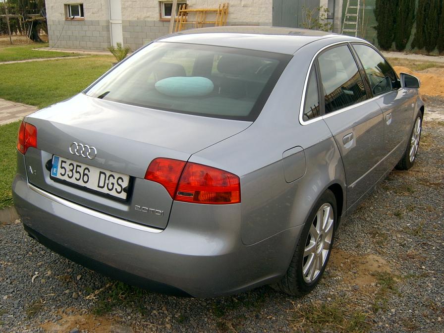

tone Publicado 10 de Septiembre del 2007 Denunciar Publicado 10 de Septiembre del 2007 Hola amigo Yo tengo los sensores de aparcamiento en el portamatricula y van de put* madre nada de angulos muertos, ademas viene una pequeña centralita para regular potencia de sonido,sensibilidad y distancia, pongo una foto pero no se ve bien mañana les hago unas de cerca. Un saludo Responder
