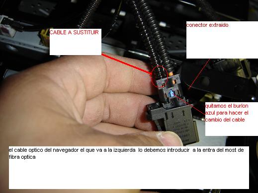

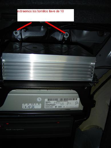

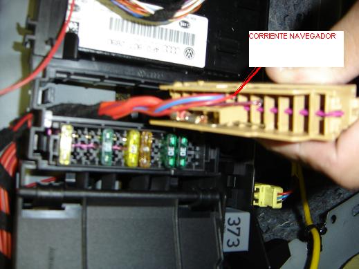

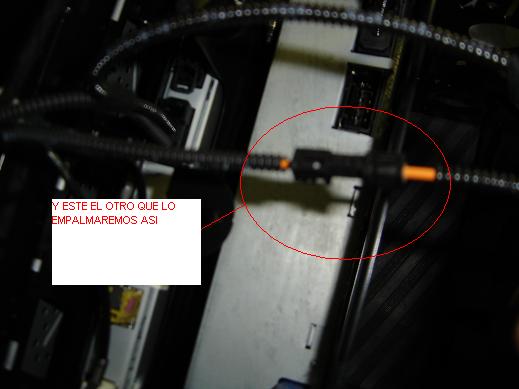

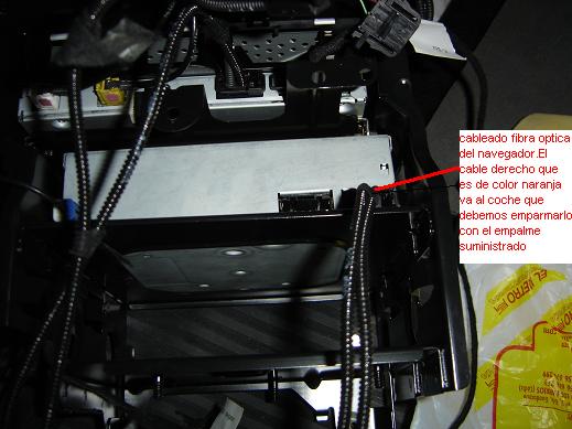

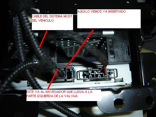

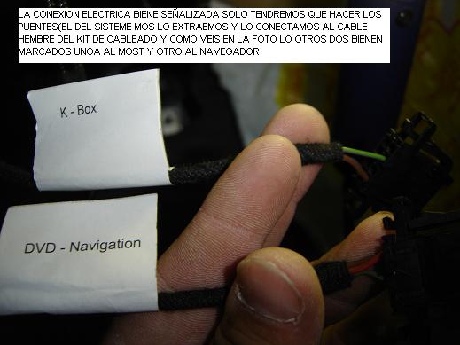

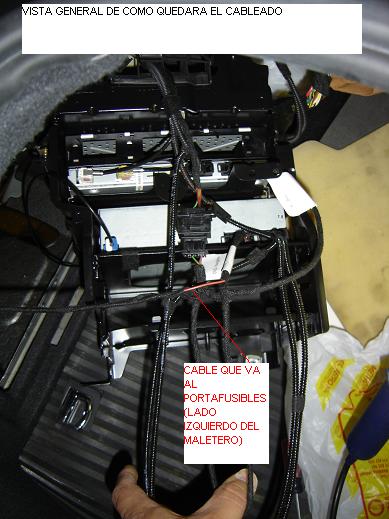

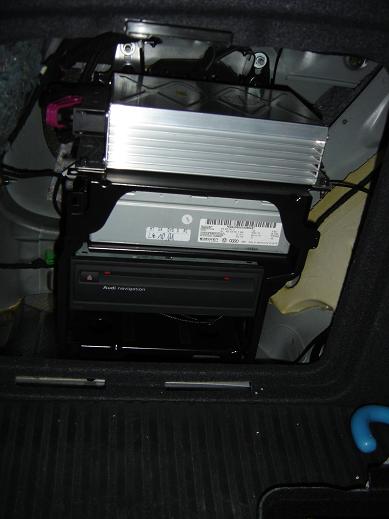

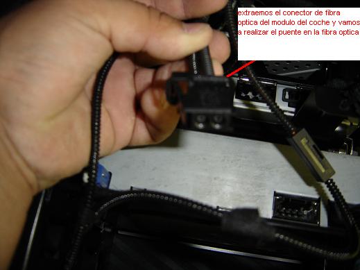

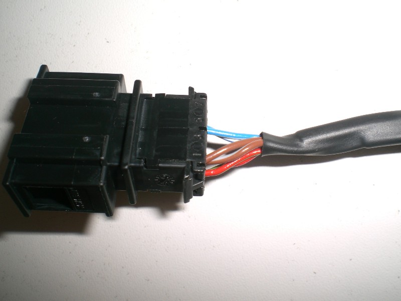

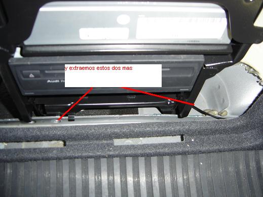

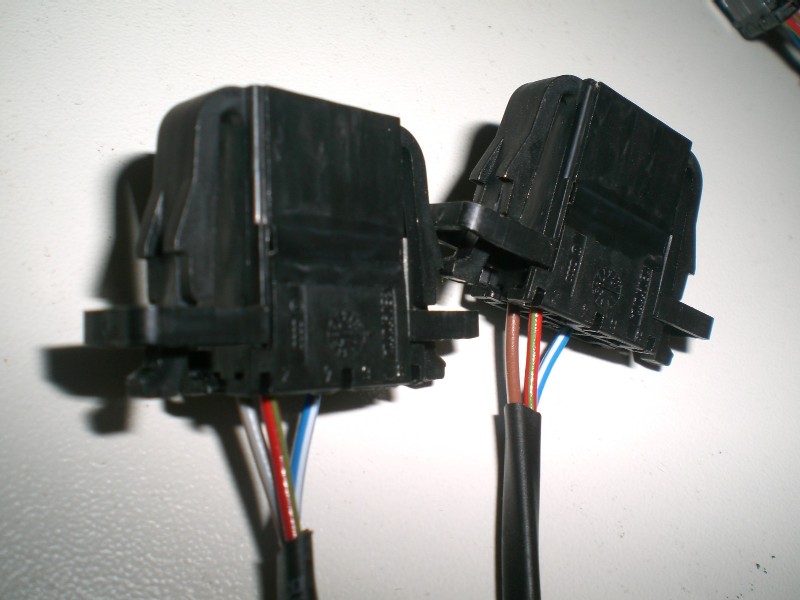

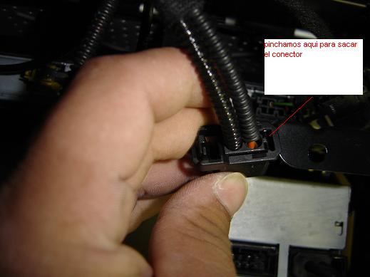

style Publicado 6 de Septiembre del 2007 Denunciar Publicado 6 de Septiembre del 2007 Bueno pues aqui os dejo un brico para montar el navegador en el A6 4F espero que se entienda mas o menos y si os surge alguna duda me podeis consultar Responder

JUANDA2003 Publicado 10 de Septiembre del 2007 Denunciar Publicado 10 de Septiembre del 2007 HOLA, STYLE, ¿EL SISTEMA TE HA DETECTADO O RECONOCIDO EL MODULO DVD DE NAVEGACION? O HAS TENIDO QUE HACER ALGO MAS, TENGO OTRA DUDA, EL CABLE NARANJA DE FO DEL NAVEGADOR SE EMPALMA CON EL ACCESORIO ¿A DONDE? ¿DONDE COLOCARIAS LA ANTENA GPS INTERNA? PD. ESTE BRICO ES UNA MARAVILLA, ERES UNA MAQUINA ESTA TODO CLARISIMO (PARA LOS QUE TENEMOS LOS COMPONENTES) Responder

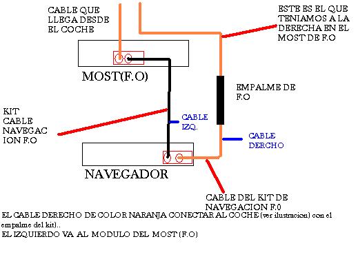

style Publicado 10 de Septiembre del 2007 Autor Denunciar Publicado 10 de Septiembre del 2007 (editado) Bueno os dejo un esquemilla para que quede un poco mas claro . P.D. Los que vallais a colocar la antena interna la podeis colocar en la parte del techo desmontar el pequeño recubrimiento y hay vereis que existe un hueco para colocarla(el recubrimiento que esta junta a la luz de freno y podeis pasar el cable por al bastidor (OJO CON EL AIRBAG) Editado 10 de Septiembre del 2007 por style Responder
pila9v Publicado 11 de Septiembre del 2007 Denunciar Publicado 11 de Septiembre del 2007 Hola a todos Los trabajos en el montaje y en las imagenes son perfectos. Me estoy animando a montarlo Tengo un A6 4F de Agostoo 2006. Tengo las siguientes dudas: 1.-¿Donde se puede comprar bien de precio y que sean mas o menos fiables? (el enlace a Ebay, a un vendedor aleman que se ponia en el otro post, ya esta vendido) 2.-¿El sistema reconoce el montaje?, o tengo que comprarme un cable y software VAG COM para activar algo) 3.-El cable de alimentacion tiene algun terminal para encajarlo en el portafusibles o lo tenemos que conectar como podamos? Gracias Un saludo Responder
shuttle Publicado 12 de Septiembre del 2007 Denunciar Publicado 12 de Septiembre del 2007 Hola a todos Los trabajos en el montaje y en las imagenes son perfectos. Me estoy animando a montarlo Tengo un A6 4F de Agostoo 2006. Tengo las siguientes dudas: 1.-¿Donde se puede comprar bien de precio y que sean mas o menos fiables? (el enlace a Ebay, a un vendedor aleman que se ponia en el otro post, ya esta vendido) 2.-¿El sistema reconoce el montaje?, o tengo que comprarme un cable y software VAG COM para activar algo) 3.-El cable de alimentacion tiene algun terminal para encajarlo en el portafusibles o lo tenemos que conectar como podamos? Gracias Un saludo Muy buen post, style !!!! Yo también lo he montado (me falta la parte de la antena 'tiburón' - estoy pensando si me animo) Solo un par de comentarios: 1- Yo recomendaría conectar el navi entre el amplificador y la radio, así evitamos conexiones en las Fibra Ópticas más largas (las que van de punta a punta del coche) 2- Si todo está bien, el sistema reconoce al navi, pero hay que codificar con un cable VAGCOM (o en un conce): a) dar de alta en navi en el CANBUS y Codificar los canales 01 y 02 del navegador con el valor equivalente al diámetro de la rueda y otro referido a pulsos. 3- El cable de alimentación tiene un conector para conectarlo al portafusibles. 4- En un Avant, no es necesario desmontar el rack, únicamente quitando el amplificador ya se puede acceder a los conectores Saludos Responder

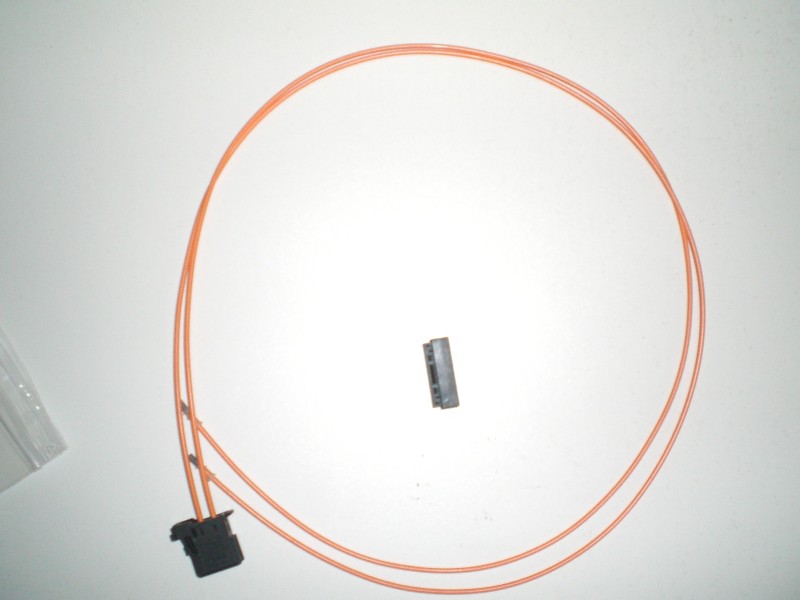

JUANDA2003 Publicado 20 de Septiembre del 2007 Denunciar Publicado 20 de Septiembre del 2007 hola style, en breve montaré el dvd navigation en mi a6, tu brico es una maravilla, me ha ayudado a entender el sistema de fibra optica, pero tengo varias dudas: en mi kit de cables tengo los de fibra optica (por cierto sin vaina protectora) y los de alimentación, pero viendo tus cables en tu brico me falta el que da alimentación al dvd (ese cable rojo que va a los fusibles), ¿hay alguna forma de proteger la fibra optica? ¿tu sabrias que debo hacer para alimentar al dvd? un empalme... si me proporcionas tu correo te puedo mandar fotos de los cables. saludos y gracias de antemano Responder
JUANDA2003 Publicado 20 de Septiembre del 2007 Denunciar Publicado 20 de Septiembre del 2007 ahora la fibra optica Responder
