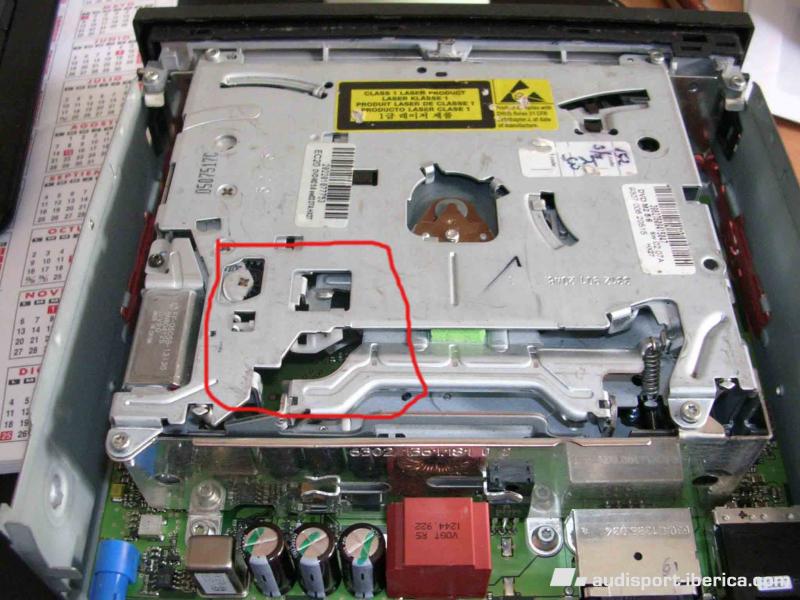

ISRAEL29 Publicado 18 de Agosto del 2010 Denunciar Publicado 18 de Agosto del 2010 Hola compañeros, escribo nuevamente para pedir ayuda, aunque ya está nuestro amigo Vicente Chesa en ello, comparto este problema con todos para ver si sabéis como puedo solucionarlo. Hace un mes compré una Unidad de Navegación para un Audi A6 4F y cuando lo he instalado me da el siguiente error. Monday,16,August,2010,20:25:59:46862 VCDS Version: Release 908.1 Address 37: Navigation Labels: 4E0-910-88x-37.lbl Control Module Part Number: 4E0 910 888 F HW: 4E0 919 887 M Component and/or Version: MNS US H49 0990 Software Coding: Work Shop Code: WSC 06745 128 28888 1 Fault Found: 02927 - DVD Read Error 000 - - - Intermittent Freeze Frame: Fault Status: 00100000 Fault Priority: 6 Fault Frequency: 1 Reset counter: 109 Mileage: 88173 km Time Indication: 0 Date: 2010.08.16 Time: 20:22:12 Freeze Frame: Hex Value: 0x4C69 Hex Value: 0x9DF4 Hex Value: 0x0201 Hex Value: 0x0204 Cuando el Dvd empieza a leer, llega un momento que da ese error. He observado que el dvd se calienta mucho. Sabe alguien de que puede ser? Si es de la lente, alguien la ha cambiado ya?. Yo he visto está en ebay.de, os pego el enlace http://cgi.ebay.de/LASEREINHEIT-MERCEDES-C...igationssysteme Creéis que valdrá? Por otro lado me gustaría saber con exactitud para que son los tres cables de alimentación, para poder probar la unidad fuera del coche y poder observar el posible fallo? Bueno estoy a la espera de vuestras respuestas. Gracias y Salu2. Responder
ximo@6 Publicado 19 de Agosto del 2010 Denunciar Publicado 19 de Agosto del 2010 (editado) limpiale la lente, con agua destilada y un bastoncillo de los oídos, para ello quitas la tapa de encima del navegador, no va atornillada, en la esquina de la izquierda con un destornillador fino de estos de relojero, te traes el carro de la lente hacia afuera lleva cuidado no lo apolles en la lente y no le hagas mucha fuerza cuando limpies Editado 19 de Agosto del 2010 por ximo@6 Responder
ISRAEL29 Publicado 20 de Agosto del 2010 Denunciar Publicado 20 de Agosto del 2010 Hola, sabe alguien donde conseguir la lente Dvd, de nuestra Unidad de Navegación. Me estoy volviendo loco y no la encuentro. Gracias. SALU2. Responder
ISRAEL29 Publicado 28 de Septiembre del 2010 Denunciar Publicado 28 de Septiembre del 2010 Hola a todos, después de mucho indagar sobre el posible fallo de mi unidad de navegación, la conclusión es: Que mi unidad de navegación estaba defectuosa, en concreto lo que tenía defectuoso era el mecanismo de lectura del Dvd ( en concreto tenía la lente fundida). El cambio de la lente es casi imposible por no decir imposible, ya que en primer lugar no se encuentran de repuesto, etc… En fin después de mucho buscar encontré esta página: http://www.sune-tech.com/e-product_detail.asp?prod_id=221 Una maravilla de página tienen repuesto de muchos componentes de nuestros coches. En concreto yo compre un mecanismo de lectura del Navi dvd nuevo, con 2 años de garantía, por 105€, gastos de envió incluidos. La única sorpresa son los gastos añadidos de aduana, sobre 36€. Pero en fin sigue siendo una maravilla. Después de más de 2 meses ya tengo el Navegador en marcha. Gracias a todos por la Ayuda. Salu2. Responder

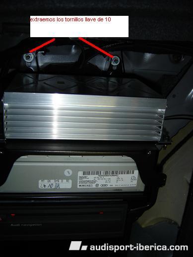

txiki00 Publicado 30 de Septiembre del 2010 Denunciar Publicado 30 de Septiembre del 2010 muy buenas, alguien me podría decir que son los aparatos que van en el maletero??y las conexiones que hay??para saber si se puede conectar muchísimas gracias sl2 Responder
ximo@6 Publicado 30 de Septiembre del 2010 Denunciar Publicado 30 de Septiembre del 2010 si pones una foto del maletero, se te dice lo que llevas, porque sin verlo, como se yo lo que llevas, yo llevo una aspiradora ahora mismo un compresor y mas cosas Responder
txiki00 Publicado 30 de Septiembre del 2010 Denunciar Publicado 30 de Septiembre del 2010 (editado) hola paisano, jajaja lo llevo vacio y limpito :crying_anim: jaja ahora en serio, llevo lo mismo que en esta foto pero sin el dvd navigator y no sé que son los aparatos plateados (perdonad mi ignorancia en estos temas) muchísimas gracias sl2 Editado 30 de Septiembre del 2010 por txiki00 Responder
ximo@6 Publicado 30 de Septiembre del 2010 Denunciar Publicado 30 de Septiembre del 2010 (editado) pues llevas el amplificador dsp y kbox que es la radio a partir de aquí puedes poner lo que quieras,instalación para lo que quieras comprando los cables eso si, lo que no podras poner sera tv que necesitaras cambiar el modulo delantero pero que si lo cambias tambien Editado 30 de Septiembre del 2010 por ximo@6 Responder
