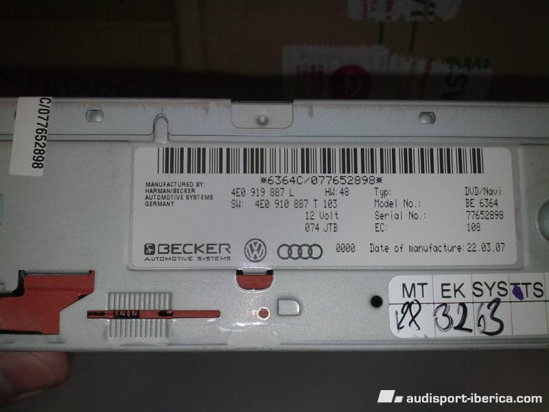

raulmunoz Publicado 19 de Enero del 2011 Denunciar Publicado 19 de Enero del 2011 Enorabuea style, me encanta este brico, pero tengo algunas dudas soy nuevo en esto y a ver si entre todos me podeis a clarar, mi coche es del 2008 y en la casa me dicen k la referencia del navegador 4E0919887L o 4E0919887C, no vale para mi a6, k la refencia en cuestion para mi coche es la 4E0910888E, y me estoy volviendo loco con tanta refencia, pk me he compardo un navegador con la referencia terminada en L y no se si me valdra? estoy esperando k me llegue. Alguien ha montado un navegador en un a6 4F del 2008? k refencia es? un saludo y gracias por adelantado. Responder
style Publicado 19 de Enero del 2011 Autor Denunciar Publicado 19 de Enero del 2011 Enorabuea style, me encanta este brico, pero tengo algunas dudas soy nuevo en esto y a ver si entre todos me podeis a clarar, mi coche es del 2008 y en la casa me dicen k la referencia del navegador 4E0919887L o 4E0919887C, no vale para mi a6, k la refencia en cuestion para mi coche es la 4E0910888E, y me estoy volviendo loco con tanta refencia, pk me he compardo un navegador con la referencia terminada en L y no se si me valdra? estoy esperando k me llegue. Alguien ha montado un navegador en un a6 4F del 2008? k refencia es? un saludo y gracias por adelantado. tranquilo que tambien te valdra salvo que sea una unidad del mercado japones que no nos valen a nosotros Responder

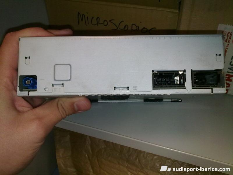

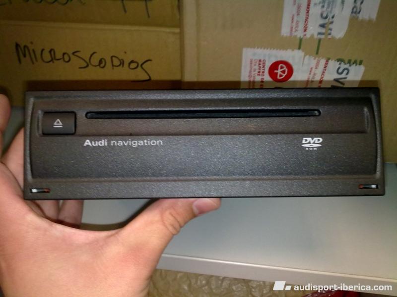

raulmunoz Publicado 19 de Enero del 2011 Denunciar Publicado 19 de Enero del 2011 Por favor a ver si alguien me puede echar un cable, me vale este navegador para un a6 4f del 2008. pongo fotos. Gracias a todos Responder
raulmunoz Publicado 19 de Enero del 2011 Denunciar Publicado 19 de Enero del 2011 Ahora la parte trasera. Responder

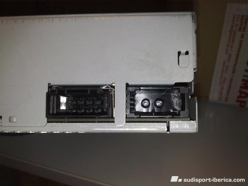

raulmunoz Publicado 19 de Enero del 2011 Denunciar Publicado 19 de Enero del 2011 La ultima aumentando la conexion. Responder

ximo@6 Publicado 19 de Enero del 2011 Denunciar Publicado 19 de Enero del 2011 (editado) si te vale, ahora te faltan los cables y rezar que funcione Editado 19 de Enero del 2011 por ximo@6 Responder
raulmunoz Publicado 19 de Enero del 2011 Denunciar Publicado 19 de Enero del 2011 Ok gracias, ya me dejas mas trankilo. Responder
style Publicado 20 de Enero del 2011 Autor Denunciar Publicado 20 de Enero del 2011 si es valido Responder
raulmunoz Publicado 20 de Enero del 2011 Denunciar Publicado 20 de Enero del 2011 Gracias style, ya pensaba k era uno de japon. Un saludo Responder
