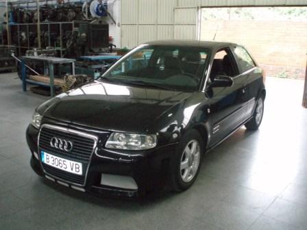

chirrito Publicado 10 de Septiembre del 2007 Denunciar Publicado 10 de Septiembre del 2007 Antes: Despues: Sobran las palabras SALUDOS Responder

Jose Juan Publicado 10 de Septiembre del 2007 Autor Denunciar Publicado 10 de Septiembre del 2007 Antes: Despues: Sobran las palabras <_< SALUDOS Muchisimas gracias Chirrito!!! Me alegra que te guste.... Aqui va otro cambio que seguro tambien te gustara (aunque en esta foto aun faltan detalles: antinieblas, intermitentes laterales blancos....), pronto abrire un hilo con todas las modificacione realizadas. Saludos Responder
