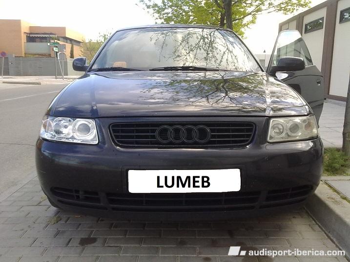

lumeb Publicado 3 de Mayo del 2010 Denunciar Publicado 3 de Mayo del 2010 En la foto ohay dos juegos de cables. El que tiene 3, para que sirve?? Gracias por este tutorial, gracias a el he conseguido cambiarlos con exito. Responder
lumeb Publicado 3 de Mayo del 2010 Denunciar Publicado 3 de Mayo del 2010 Menuda diferencia.... Responder
