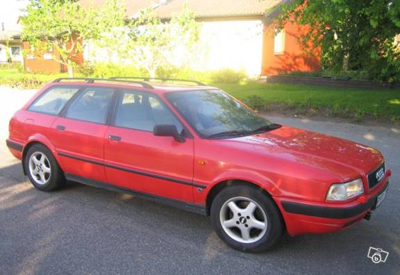

pipogajon Publicado 8 de Septiembre del 2007 Denunciar Compartir Publicado 8 de Septiembre del 2007 Hola Después de haber reparado cosillas importantes, sigo apañando mi 80 de cara al invierno que ya mismo lo tengo encima. Mi 80 combi del 93 tiene asientos calefactados, pero el del conductor no funciona. Mirando el tema de los fusibles los dos asientos están ubicados con el mismo fusible de 30 A y es el fusible 3. Pero el asiento del acompañante va bien. Le e cambiado el pulsador de encendido y regulación pero sigue igual, y el conector que hay debajo del asiento esta bien conectado. Si alguien sabe algo del tema, me podría echar un cable por favor. Responder Enlace al comentario Compartir en otros sitios web More sharing options...
