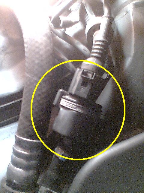

FANGIO Publicado 9 de Septiembre del 2007 Denunciar Publicado 9 de Septiembre del 2007 Hola! He leido la consulta y creo que puede estar relacionado con algo que ya pregunté. Es un chasquido que mosquea como dices. Te adjunto una foto a ver si se parece a la pieza en un a4 2.0 gasolina. A mi el coche me viene dando un problema de mezcla pobre no creo que esté relacionado con esto no??? Responder
