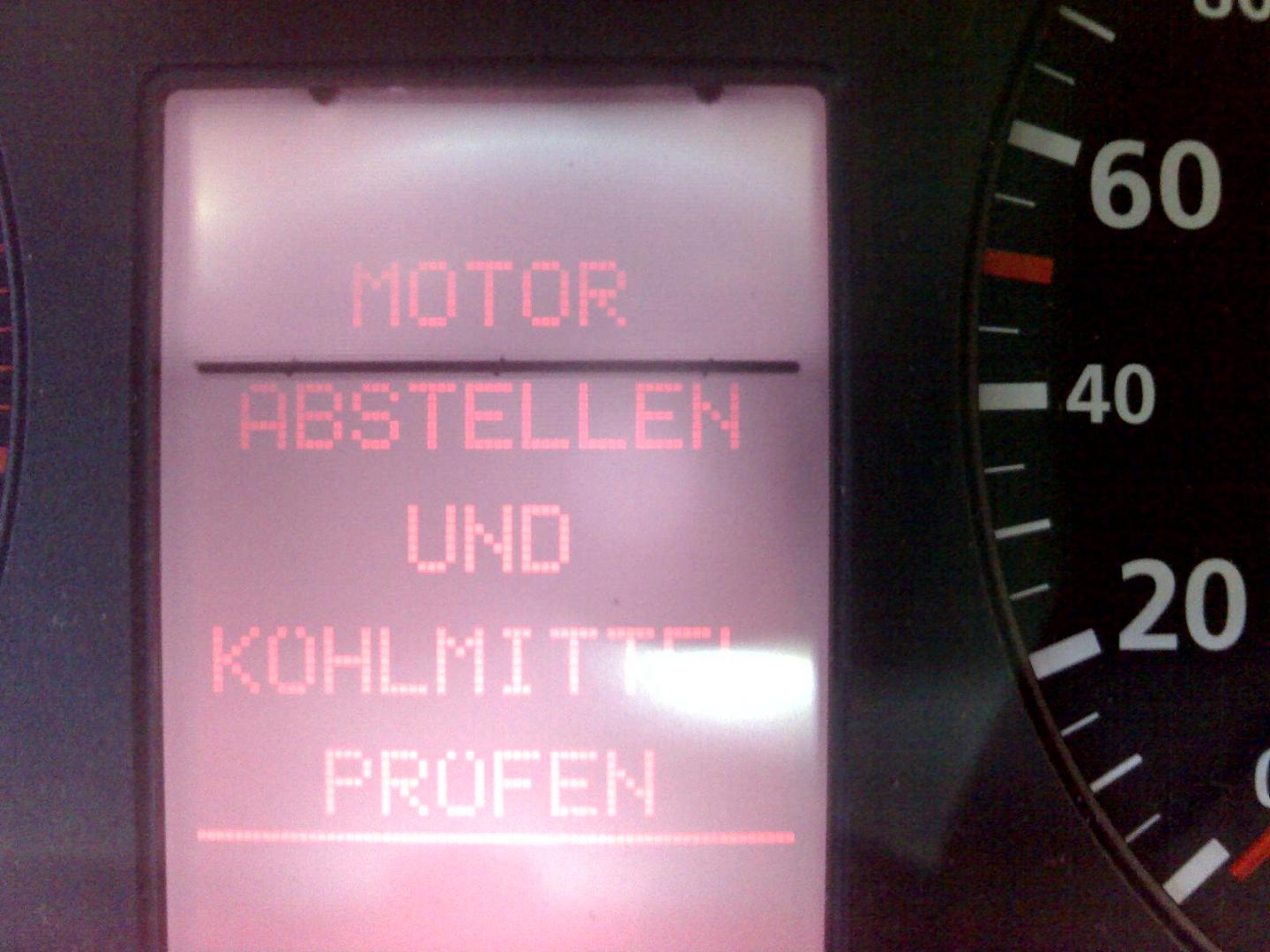

La cosa viene ahora, hoy mismo bajo a arrancarlo despues de 1 mes parado, y me sale esto en el FIS y no se va :
Alguien sabe a que se refiere esto? Esque arrancar el motor que vaya bien y leer esto de MOTOR noseke... la verdad que poco a faltado para "cagarme" encima :kss1:

Yo lo q haría primero es saber q significa eso.
E estado mirando traductores, y traducir alemán es la hos...
Por lo q e mirado puede ser algo de abstenerse motor agua o algo así.
Yo intente traducir la lista de fusible y fue algo casi imposible.

Si dices que es algo ASÍ como " Abstenerse motor agua " puede que sea eso, ya que para cambiar el compresor, tube que desmontar el radiador y vaciar todo el circuito refrigerante. Quizas es que le falte o no. Recuerdo que antes de salir esto, me marco una vez durante 1 segundo el simbolo grande, y de color rojo del agua.
Mañana mirare como esta el circuito, a ver si esque no lo aprete todo bien y tiene una "fuga".

yo e intentado buscar la traduccion del check, y te aseguro q es dificil buscarla.
Pero juntando palabras e deducido eso.
s2.
Motor - Detener y comprobar el refrigerante
Muchas gracias javier333. Lagarto estaba en lo cierto.
Luego me bajare al parking a mirar como esta de nivel :drool:
