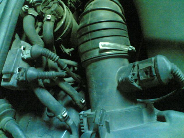

Venia hoy de viaje desde Asturias, y en medio del camino noto como si el coche no tuviera fuerza, tengo que ir en 2ª o en 3ª para pillar algo de velocidad, he parado a hechar gasoil porque estaba en reserva (por cierto, 1,003 € el litro, menudo robo) y ya que estaba he mirado el caudalimetro (se cambio hace 2 años por el de mercedes) y lo e limpiado un poquillo, y nada, el coche seguía igual, luego me he acordado que cuando se casco la ultima vez el cauda, me dijo el del taller que podian ser las electrovalvulas o algo asi (son dos cajillas negras que estan justo al lado del cauda) y me las intercambio, he probado a intercambiarlas y nada, seguia igual. Como ya no podia hacer nada, he tirado hasta Bilbao como he podido, y luego hace un rato he probado otra vez a dejar esas "electrovalvulas" como estaban.... y ha vuelto a tirar el coche otra vez como dios manda, pero al cabo de unos 15 minutos hemos vuelto a lo mismo.
Que puede ser? Esas electrovalvulas son la valvula N75 que tanto he oido hablar? puede ser que sea el caudalimetro? el turbo?

He descubierto que si intercambio esas dos valvulas, ando unos metros asi, y luego las vuelvo a poner como estaban el coche funciona perfectamente, pero solo un rato, luego vuelve a hacer lo mismo.
Alguien sabe que puede ser (el filtro de aire esta hecho una m****, mañana mismo lo voy a cambiar, puede ser eso?)?
Estas son las valvulas esas, alguna es la n75?
