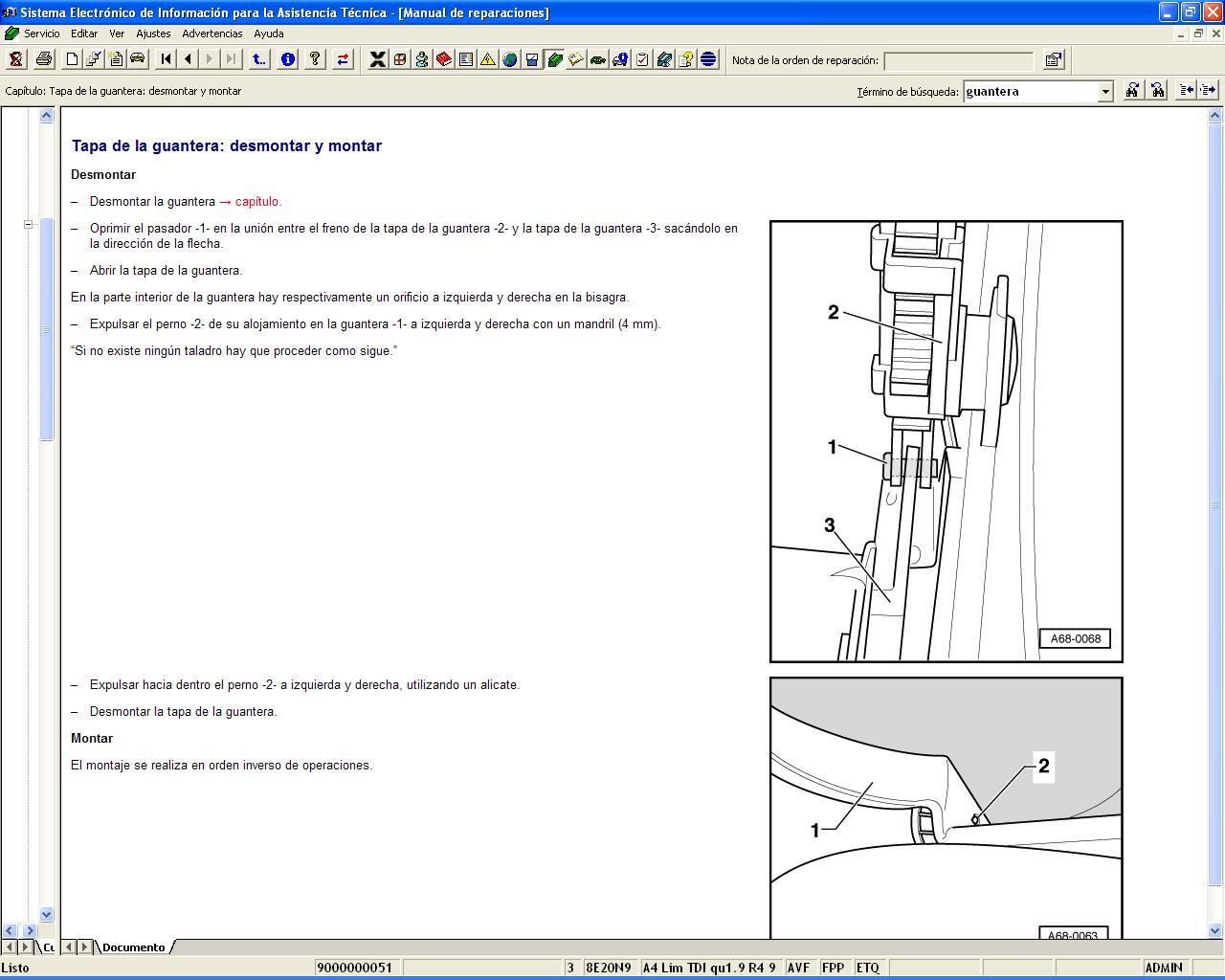

chirrito Publicado 12 de Septiembre del 2007 Denunciar Publicado 12 de Septiembre del 2007 Os referís a esto? Responder
titiger Publicado 13 de Septiembre del 2007 Autor Denunciar Publicado 13 de Septiembre del 2007 Os referís a esto? Si, a eso, a las del dibujo de abajo. Estan metidas a presion, y no salen ni pa tras. Por lo que me han dicho es usando la fuerza bruta. Eso si, a no ser que alguien lo haya hecho de otra manera. Un saludo. Responder
titiger Publicado 13 de Septiembre del 2007 Autor Denunciar Publicado 13 de Septiembre del 2007 Lo he consegui, he consegui sacar los pasadores. En mi caso uno de ellos ha sido muy facil con un punzon de 4mm, dandole por el dado contrario a la cabeza a salido en un momento. El mas dificil ha sido el otro. 1º tuve que hacer palanca con la punta de un destornillador plano en la cabeza para sacarlo un poco y despues, con un alicate y mucha paciencia ha salido. ASI que por fin he podido cambiar la tapa de la guantera.. Y lo mejor es que ha sido con mis manitas. Respecto al precio de la tapa, a mi me ha costado el viernes pasado, 124€ mas o menos, no recuerdo los centimos, con IVA incluido. Un saludo. Responder
