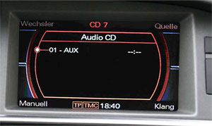

JNV Publicado 13 de Septiembre del 2007 Autor Denunciar Publicado 13 de Septiembre del 2007 (editado) más o menos esto Editado 13 de Septiembre del 2007 por JNV Responder
RBlanco Publicado 13 de Septiembre del 2007 Denunciar Publicado 13 de Septiembre del 2007 (editado) Puedes ponerle el interface para ipod de Dension. El Icelink Gateway 500. Con este dispositivo puedes conectarle un ipod o un dispositivo usb con ficheros de audio (yo tengo un disco duro de 2.5" de 160 Gbs sin necesidad de alimentación). El interface dispone también de entrada de audio para casos como el que nos comentas. Puedes también, como ves en la foto, visualizar los videos del ipod en las pantalla de techo o en las de los reposacabezas (en el MMI no se puede). En el caso del Gateway 500, salen en el MMI 12 discos. Los 6 originales del cargador y 6 más del interface. Estos últimos vienen dedicados cada uno de ellos a las 6 primeras listas de reproducción en el caso de usar un ipod, o las 6 primeras carpetas contenedoras de mp3 en el caso que utilices un disco duro (o llave usb). Cuando no tienes conectado el ipod o el disco duro aparece lo mismo que en la foto que has puesto, pero en lugar de cd7 pone cd12 (el resto de discos del 6 al 11 vienen en gris, como si estuvieran vacíos) Yo estoy muy contento con él, y cada vez más convencido de que hice buena elección frente al oficial de Audi (el AMI), tanto por precio como por prestaciones (el AMI necesita un cable aparte para el dispositivo USB, que creo no existe aún). En los siguientes enlaces tienes, en formato pdf, las instrucciones de instalación y de manejo: Manual de usuario Gateway 500 Manual de instalación Gateway 500 Espero haberte servido de ayuda... Editado 13 de Septiembre del 2007 por RBlanco Responder
