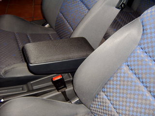

Orenes-Sline Publicado 14 de Septiembre del 2007 Denunciar Publicado 14 de Septiembre del 2007 Saludos fekok,pues yo tengo montado en mi 8L el reposabrazos del golf,y la verdad que queda de PM ,lo compre en subasta en ebay,lo unico que tuve que hacerle es recortar un poco el plastico para que tase con el soporte gracias a la ayuda del forero Jisu 1.8T lo pusimos en un periquete que desde aqui mando un saludo el soporte que va collado en el freno de mano encaja a la perfección con los 3 tornillos,te adjunto una foto para que veas como queda puesto,un saludo compañero Responder
fekok Publicado 15 de Septiembre del 2007 Autor Denunciar Publicado 15 de Septiembre del 2007 (editado) Saludos fekok,pues yo tengo montado en mi 8L el reposabrazos del golf,y la verdad que queda de PM ,lo compre en subasta en ebay,lo unico que tuve que hacerle es recortar un poco el plastico para que tase con el soporte gracias a la ayuda del forero Jisu 1.8T lo pusimos en un periquete que desde aqui mando un saludo el soporte que va collado en el freno de mano encaja a la perfección con los 3 tornillos,te adjunto una foto para que veas como queda puesto,un saludo compañero Muchas gracias por esa foto. Podrias explicar exactamente cual es la pieza que ay que cortar???Mi coche es el restylin, y creo que la base donde va el reposabrazos es un poco distinta a la anterior de este. Alguien me lo podria confirmar??? Un saludo y gracias de nuevo. Editado 15 de Septiembre del 2007 por fekok Responder
Orenes-Sline Publicado 15 de Septiembre del 2007 Denunciar Publicado 15 de Septiembre del 2007 el tunel central del restyling con respecto al prerestyling es exactamente la misma,creo la pieza que hay que cortar un poco es la que te señalo en la foto,es para que el soporte que hay dentro sobresalga un poco mas,pero hay que hacerlo poco a poco sino luego se puede ver lo metalico del soporte si te pasas :lmfao: S2 Responder

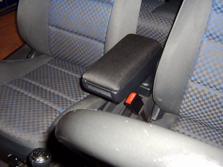

Peña Publicado 16 de Septiembre del 2007 Denunciar Publicado 16 de Septiembre del 2007 Buenas fekok. Como bien te han dicho nuestros compañeros de aventuras , el apoyabrazos del seat leon I queda perfecto, ya que yo lo monte y te lo aseguro. Además de que es comodisimo!! jeje. a mi me costo alrededor de 125€, no me acuerdo exactamente cuánto fué, pero ronda sobre eso. Y el montaje, si te lees los bricos que hay escritos o mismamente el mio (en la firma tienes el enlace) puedes montarlo sin problemas alguno. No obstante, si te decides por comprarlo y montarlo y tienes cualquier pega, problema o duda, no dudes que aqui estamos para ayudarnos todos mutuamente sobre lo que sepamos. Un saludo!!! P.D.: te adjunto unas fotos para que veas como queda el apoyabrazos del leon I Responder
