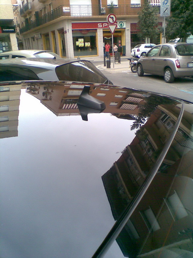

delfo Publicado 12 de Julio del 2008 Denunciar Compartir Publicado 12 de Julio del 2008 Hola , Si tienes un problema de recepcion de satelites, posiblemente la antena esta mal. Prueba a sacar el Vavi y poner una antena interior que funcionan muy bien. El precio de una buena antena de interior ronda los 40 EUR De esta forma sales de dudas Un saludo Hola, ¿Solucionaste el problema? Aprovecho este tema pq a mi me pasa lo mismo y en el taller oficial de Audi no dan con la solucion. No recibo satelites, aunque el navegador dice que hay 30 disponibles, lo primero que me dijeron que sería el navegador (por cierto que estoy hablando de un A6 del 2004 con naviplus), muy caro, y probamos en el mismo taller a cambiarle todo el modulo a otro A6. El mio funcionaba en el otro coche y el otro no funcionaba en el mio, por lo que supusimos era la antena. Cambio de antena con la duda que tenían ellos mismos ya que en sus especificaciones la antena que yo llevo no es de recepción gps (la antena esta en el techo y la tipica que llevan los audi no es de aleta como la de los BMW, es esa negra con una parte circular mas elevada, una especie de pincho). Ya tengo dos antenas porque con la nueva tampoco funciona la recepción de satélites, pero me la he tenido que comer con patatas porque en la casa Audi dicen que no es posible devorverla, total 125 € mas mano de obra. Les he preguntado si es posible que lleve otra antena en algún otro sitio y me dicen que en sus esquemas no les aparece ninguna otra. Ahora estan pensando en cambiarme el amplificador de señal que según ellos está debajo del asiento delantero del puesto de conducción, pero yo ya no me fío, porque creo que estan probando al tun tun. Alguien sabría decirme algo sobre la antena si es la correcta o lleva otra en otro sitio. Alguna solución? Por si sirve de orientación también me dijero que para ellos la antena que tenía gps es esa redonda tipo champiñon que llevan otros modelos de A6 en el maletero pero no pudimos ni probarsela ya que las conexiones eran diferentes a las que yo llevo. Saludos. Responder Enlace al comentario Compartir en otros sitios web More sharing options...
delfo Publicado 12 de Julio del 2008 Denunciar Compartir Publicado 12 de Julio del 2008 (editado) Os voy a poner una foto de la antena que yo llevo aunque no es mi coche (pq la foto la he sacado de otro hilo) es igual a ésta. Saludos. Editado 12 de Julio del 2008 por delfo Responder Enlace al comentario Compartir en otros sitios web More sharing options...
