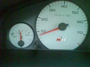

lagarto Publicado 17 de Septiembre del 2007 Denunciar Publicado 17 de Septiembre del 2007 El mio lleva airbag, y en el freno de mamo la pegatina procom. Referente a los bares del turbo. El mio tambien marca 0,5 en parado. Funcionando tiene q subirte bien hasta 1, 4 bares. Hai, para q suba tendras q pisarle y a fondo te tiene que llegar a 1,8 bares. Luego esta el oberbost. en 3 o 4ª, a 2000 rpm, pisale a fondo hasta la moqueta. Te tiene q subir a 2,1- 2,2 bares durante unos segundos. Si no te da esos balores, llebaselo al mecanico. Puede ser, La N 75, la DV, la wastegate o el cauda. Por los km trankilo el mio tiene 230000 Ese coche tiene q andar mas Me dejado algo? hola cuando hablais de presiones tendreis en cuenta que es absoluta no? si sopla a 2.1 o 2.2 en oberbost le quitas el kilo de prsion del circuito y son 1.1 y 1.2 si no tendrias un torpedo y cuando marca 0.5 es en depresion si no saldrias lanzado comoun misil jejeje un saludo <_< , Si, absolutas. Que mas quisiera yo q me soplara como el tuyo. Deve ser una pasada. De todas maneras el mio iendo fino, es una delicia. S2 Responder
lagarto Publicado 17 de Septiembre del 2007 Denunciar Publicado 17 de Septiembre del 2007 El mio va en caliente a 800 rpm. De presion aceite en caliente como el tuyo. Y en frio a 5 bares. Responder
