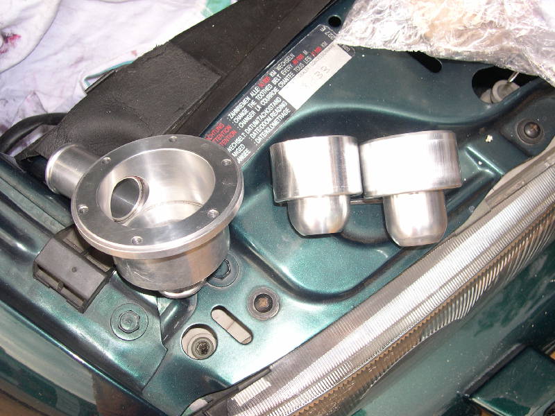

wastegate Publicado 14 de Octubre del 2007 Denunciar Publicado 14 de Octubre del 2007 Aqui el detalle de la diferencia de pistón entre una 006 y una 007 Responder

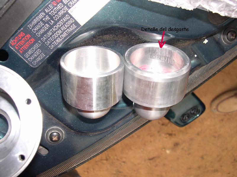

wastegate Publicado 14 de Octubre del 2007 Denunciar Publicado 14 de Octubre del 2007 Y aquí podeis ver el desgaste ocasionado por funcionar la válvula horizontalmente. Responder

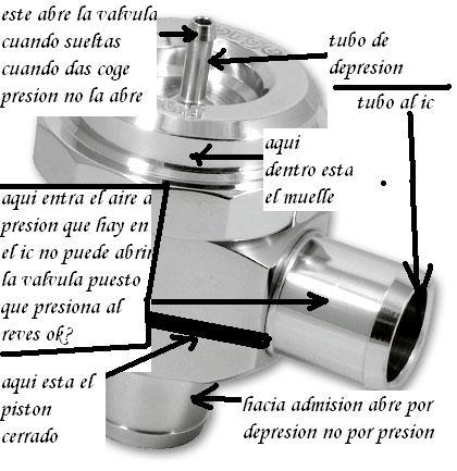

ferni308 Publicado 23 de Octubre del 2007 Denunciar Publicado 23 de Octubre del 2007 aqui te pongo un esquema haber si ahora te aclaras OK pero he estado toda la noceh dándole vueltas y he llegado a la conclusión de que si el pistón sube en la dirección del aire del cauda, se habré antes, por la ayuda al tubo finito, presión del mismo. Pero si pones un muelle más duro problema resuelto y no sufre el pistón. eso sí, hay que hacer muchas pruebas para no pasarse, no sea que el tubito fino no tenga depresión sificiente para abrirlo, por mucho que ayude el aire del IC. Así pues, no sé que hacer. Responder
