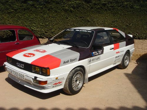

Jesus Replica audi Quattro Publicado 15 de Septiembre del 2007 Denunciar Publicado 15 de Septiembre del 2007 Hola A todos, Tengo un par de temas! estoi haciendo una replica del audi quattro del rallye montecarlo del 1981, de moemnto tengo ya los exteriores echos i estoi apunto de instalar la parrilla de faros... El tema es el siguiente al momento hemos instalado unos koni que son los unicos amortiguadores que nuestro mecaniso ha encontrado para el cotxe hasta el momento, y continua tocando las ruedas traseras con el paso de ruda i la union con el parachoques trasero! la plancha ya la he picado pero no lo ha solucionado. ahora estamos mirando muelles pero no hay! Alguien se ha encontrado con este tema! que soplucion hay! estoi pensdiente de ir con un especialitsa de suspensiones a ver que solucion hay! Gracias por vuestra ayuda! P.D. Lo siguiente es ganar un poco de potencia i solucionar el tema del calentamiento del cotxe.... algun comentario econòmico...! Responder
alfsecurity Publicado 15 de Septiembre del 2007 Denunciar Publicado 15 de Septiembre del 2007 Hombre la segunda replica¡¡...lastima que casi habeis escogido el mismo modelo¡¡...el problema es que el audi de ese año, no llevo nunca ronal de 8" como el tuyo...lo que tambien esta claro, es que tus muelles estan cedidos, cortados o cambiados, pues sino no me explico como te toca.. El mio lleva la suspension rebajada del modelo MB, y llantas de 8" ..y cargado con 4 personas no toca...otra posibilidad es que no lleves las 215/60 que deberias llevar y uses otras gomas de mas diametro.. Puedes buscar unos muelles originales, en Audi los hay, o adaptar los de un coupe, buscando la altura idonea, lo del calentamiento, prueba a limpiar los dos radiadores, cambiar el termostato y ver que el electro arranca en sus tres velocidades...ahh y a llevar los canalizadores bien puestos tanto el lateral como el superior.. Saludos Responder

mouton Publicado 27 de Septiembre del 2007 Denunciar Publicado 27 de Septiembre del 2007 hola.....aqui el loco de la pradera....pues yo en mi invento llevo 205/50/16/ y en las paellas si entro fuerte me toca atrás, ahora cambio frenos llantas y gomas para tener 225/40/17 ya os dire a ver que tal...vivan los inventos Responder

Pisha TDIs Publicado 5 de Diciembre del 2007 Denunciar Publicado 5 de Diciembre del 2007 (editado) Hoy he podido apreciar lo que creo que es esta misma unidad en un parque cerrado muy especial: Editado 5 de Diciembre del 2007 por Pisha TDIs Responder
Pisha TDIs Publicado 5 de Diciembre del 2007 Denunciar Publicado 5 de Diciembre del 2007 por delante... Responder
