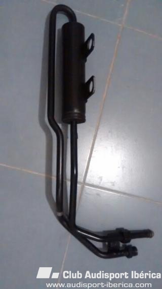

joseluis94 Publicado 4 de Febrero del 2017 Denunciar Publicado 4 de Febrero del 2017 Hola, alguien sabe donde se pude conseguir el filtro adicional de ATF para audi A6 4F2 2009. GRACIAS. Responder
Gevorg Publicado 4 de Febrero del 2017 Denunciar Publicado 4 de Febrero del 2017 Muy buenas. Yo cambie año pasado en audi 295€ y me dijieron tambien que no hace falta cambiar filtro... pero ya se que es necesario. Lo que pasa tengo un poco duda, porque dicen, cuando cambias el filtro o abres el carter empieza dar el problemas el multitronic (mio es de 2002) Enviado desde mi SM-N910F mediante Tapatalk Responder
joseluis94 Publicado 4 de Febrero del 2017 Denunciar Publicado 4 de Febrero del 2017 Entonces el filtro de la imagen no hace falta cambiarlo es un audi de 2009.Gracias Gevorg Responder
