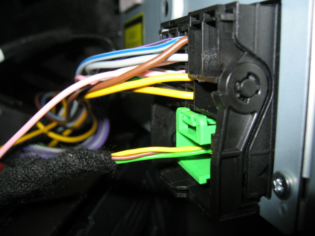

tinofr Publicado 17 de Septiembre del 2007 Denunciar Publicado 17 de Septiembre del 2007 Hola he instalado un parrot mk6100 en mi a4 avant y he querido hacer un pequeño manual para que se vea un poco mas claro despues de toda la informacion muy valida que hay en el foro. Para esta instalacion he utilizado el conector rapido que se vende aparte para audi. Lo podreis encontrar en un distribuidor parrot. Precio 18 euros. Extraemos el Navi con sus llaves y desconectamos los conectores traseros (la antena fm, la antena del Navi y el conector rapido de conexiones) Separamos el conector verde del conector general negro Responder

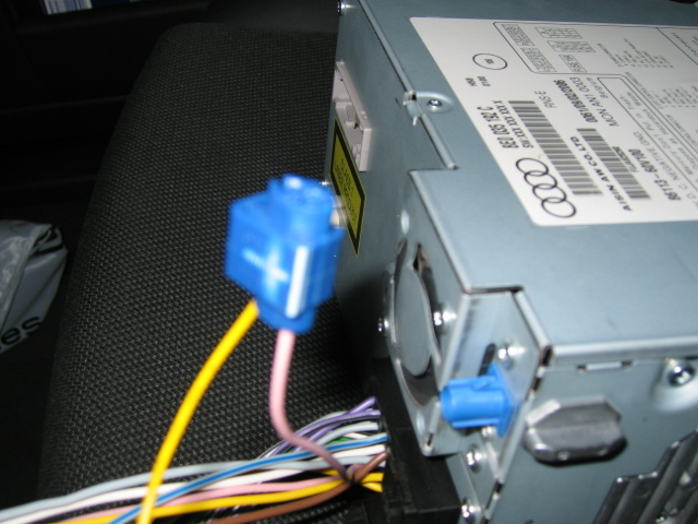

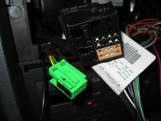

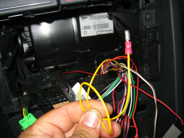

tinofr Publicado 17 de Septiembre del 2007 Autor Denunciar Publicado 17 de Septiembre del 2007 Ahora conectamos el conector especial rapido que hemos comprado (hembra) al conector negro al cual hemos quitado previamente el conector verde, conectamos los cables que trae el parrot de fabrica al mazo de cables que hay en el que hemos comprado. ( no hay error, ya que cada uno va a su sitio) En el conector que hemos comprado veremos que hay un cable ROJO que no esta conectado, esta suelto, el cual conectaremos a (caja de fusibles, conector de llave, o sea, corriente bajo llave). Yo lo he conectado al interruptor de encendido de luces el cual lleva un cable de color amarillo-negro que es corriente bajo llave y me ha sido muy facil de conectar sin necesidad de cortar ni nada que pueda alterar la garantia. una vez tengamos instalado todo esto y con la corriente bajo llave funcionando en el parrot biene la parte final Escondemos la centralita donde mejor nos vaya (debajo del volante en la guantera inferior, detras del clima, etc) ahora y la parte que mas me asombro a mi!!!!!!! :ranting2: ya que no me esperaba el resultado final!!!!! :ranting2: En el extremo opuesto del cable que hemos comprado hay un cable de color rosa que esta suelto tambien (es el de la funcion Mute) Responder
tinofr Publicado 17 de Septiembre del 2007 Autor Denunciar Publicado 17 de Septiembre del 2007 cojeremos el cable amarillo del conector que trae el parrot de origen Responder
tinofr Publicado 17 de Septiembre del 2007 Autor Denunciar Publicado 17 de Septiembre del 2007 Los unimos los dos Responder

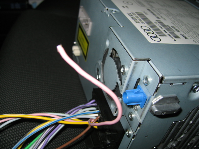

tinofr Publicado 17 de Septiembre del 2007 Autor Denunciar Publicado 17 de Septiembre del 2007 ahora conectamos la antena fm, la antena del navi y el conector negro a la radio Responder
tinofr Publicado 17 de Septiembre del 2007 Autor Denunciar Publicado 17 de Septiembre del 2007 Introducimos el conector verde que anteriormente quitemos Responder

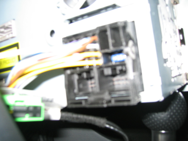

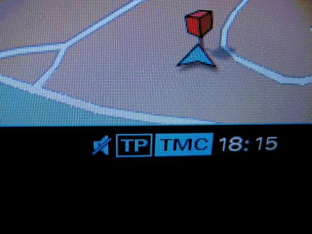

tinofr Publicado 17 de Septiembre del 2007 Autor Denunciar Publicado 17 de Septiembre del 2007 Introducimos todo el cableado dentro de la consola y encajamos el navi en su sitio Es hora de probar nuestro parrot!!!!! Lo ponemos en marcha, y la radio ya nos hace el mute, nos lo indica con el altavoz desconectado en el navi. Responder

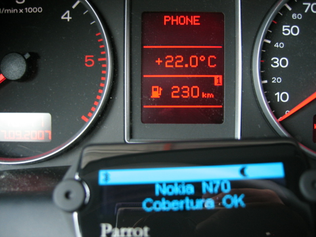

tinofr Publicado 17 de Septiembre del 2007 Autor Denunciar Publicado 17 de Septiembre del 2007 Y ahora la sopresa que me lleve cuando le eche un vistazo al Fis!!!!!!!!!!!! :ranting2: :ranting2: Me Indica Phone se usa el telefono ya sea para llamar como para que te llamen. Responder
