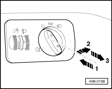

Hola, aqui unas ilustraciones para acompañar lo explicado.
Interruptor: reparar
Interruptor de luces: desmontar y montar
Desmontar
‒ → Pulsar el interruptor de las luces -flecha 1- y girarlo al mimo tiempo hacia la derecha -flecha 2-.
‒ Mantener el interruptor en esta posición y sacarlo de la caja -flecha 3-.
‒ Separar el conector eléctrico.
Montar
El montaje se efectúa en orden inverso, teniendo en cuenta lo siguiente:
‒ Encajar el interruptor hasta que encastre el enclavamiento en la caja del interruptor.
