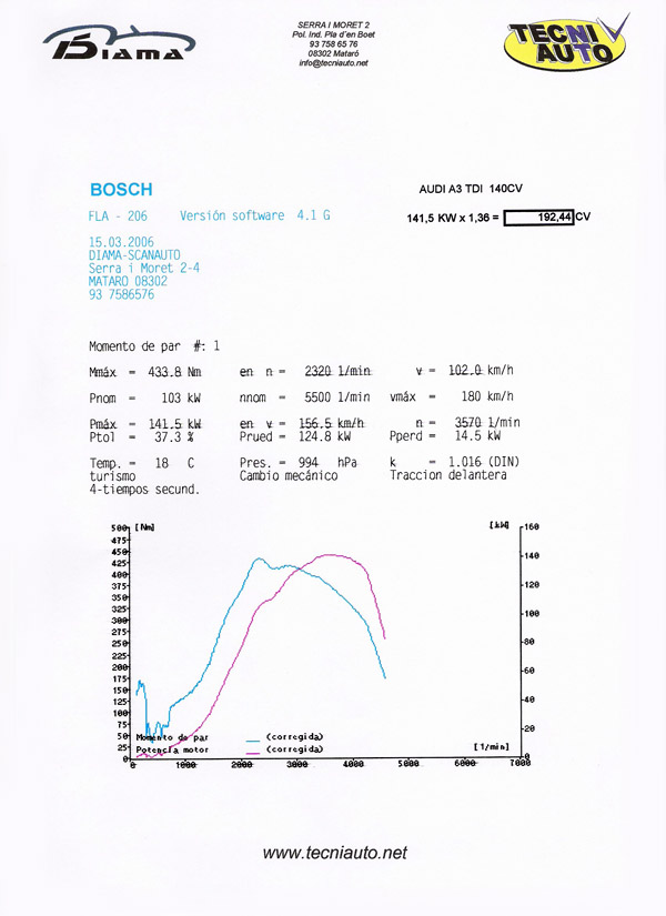

sapatillaplana Publicado 19 de Septiembre del 2007 Denunciar Publicado 19 de Septiembre del 2007 ¿alguien lo lleva con TLR?? No es mi coche,pero si de un forero.TLR en 2.0tdi 140 Responder

morenno Publicado 20 de Septiembre del 2007 Denunciar Publicado 20 de Septiembre del 2007 ¿alguien lo lleva con TLR?? No es mi coche,pero si de un forero.TLR en 2.0tdi 140 jod** no veas no?192cv,y hasta las 4000 sube eso perita,no soy nada de entendido en gráficas,pero no se mu mala no? Responder
Carlitos-A3 Publicado 20 de Septiembre del 2007 Denunciar Publicado 20 de Septiembre del 2007 ¿alguien lo lleva con TLR?? No es mi coche,pero si de un forero.TLR en 2.0tdi 140 jod** no veas no?192cv,y hasta las 4000 sube eso perita,no soy nada de entendido en gráficas,pero no se mu mala no? Juas 192 cv con repro solo? me parece excesivo tio. Responder
morenno Publicado 20 de Septiembre del 2007 Denunciar Publicado 20 de Septiembre del 2007 supongo que será 192cv de los de vag,que según teorias serian 170cv o 175cv,unos 30 o 35 cv mas que es lo que suele subir con la repro no?pero vamos debe tirar la bestia,lo malo el humo que hechará,pero bueno se lo va a trgar el de atrás no? Responder

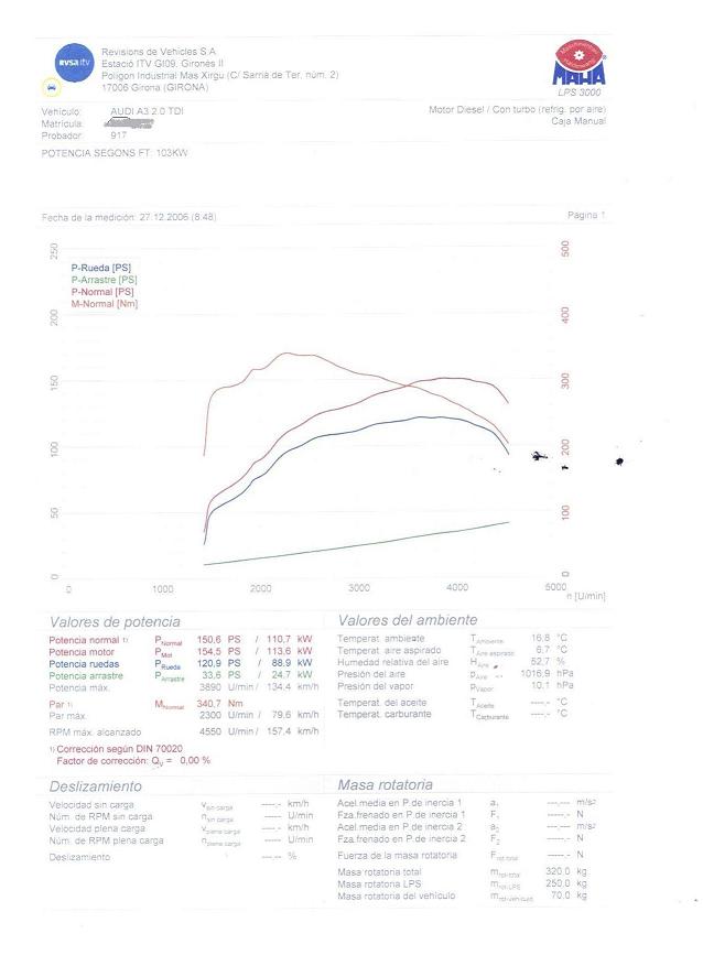

sapatillaplana Publicado 20 de Septiembre del 2007 Denunciar Publicado 20 de Septiembre del 2007 ¿alguien lo lleva con TLR?? No es mi coche,pero si de un forero.TLR en 2.0tdi 140 jod** no veas no?192cv,y hasta las 4000 sube eso perita,no soy nada de entendido en gráficas,pero no se mu mala no? Pues yo la veo muy correctya,es como la mia de serie(de mi hermano vaya)peor más llena,con más cv en todas las rpm.Es una version bastante fuerte,hay cosas menos agresivas apra estos motores.El 2.0tdi de serie: Responder
morenno Publicado 20 de Septiembre del 2007 Denunciar Publicado 20 de Septiembre del 2007 ¿alguien lo lleva con TLR?? No es mi coche,pero si de un forero.TLR en 2.0tdi 140 jod** no veas no?192cv,y hasta las 4000 sube eso perita,no soy nada de entendido en gráficas,pero no se mu mala no? Pues yo la veo muy correctya,es como la mia de serie(de mi hermano vaya)peor más llena,con más cv en todas las rpm.Es una version bastante fuerte,hay cosas menos agresivas apra estos motores.El 2.0tdi de serie: yo tambien la vceo bien,no se si es que he dado ha entender que decia que era mala,y no yo la veo pepino,eso tiene que pegar al asiento,lo malo las ruedas delanteras... Responder
