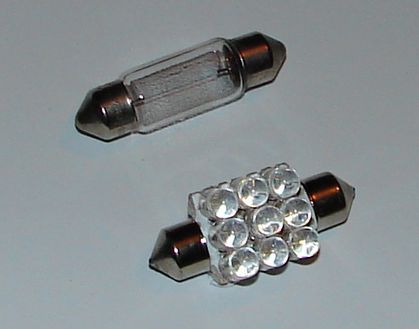

Enderx33 Publicado 20 de Septiembre del 2007 Denunciar Publicado 20 de Septiembre del 2007 Hola, Bueno, el caso es que leyendo el post me decidí a seguir vuestros pasos, puesto que mi coche funde cada 2x3 las bombillas de la matrícula posterior. Además, el otro día me adelantó un Lexus GS y me fijé que llevaba leds en la matrícula , le daba un efecto brutal! He comprado en ebay las de la matrícula: 2 LED FESTOON 36 mm LEDS BLANCAS, el vendedor superformal: en 48h tras pagar por Paypal (un método 100% seguro) estaban en casa, lo cual dice mucho de la seriedad del vendedor (todo muy bien protegido y desde Inglaterra por correo urgente) Ahora mi duda: Antes de seguir comprando el resto de luces ¿Habéis tenido algún problema después de haberlas montado, a saber: aviso en el FIS, montar algún relé, etc? ¿Se las cambio 'a pelo' y ya está? En fin, espero ansioso de vuestra sapiencia (admito cualquier consejo), que no quiero llevar el coche al taller por culpa de mis 'manazas'... Prometo volcar fotos cuando termine el proceso! s2 Responder

chechufdez Publicado 20 de Septiembre del 2007 Denunciar Publicado 20 de Septiembre del 2007 Buenas, como bien dice Carmelo estos bombillos leds para la matricula se nos han fundido al tiempo de tenerlas o bien parpadean y se apagan, se encienden, intermitentemente hasta que se funden. He comprado otros 2 bombillos leds y al hablar con un electricista, por ello los volvi a comprar, me comento que colocara unas resistencias para estos bombillos. Pensaba...¿Para que poner resistencias si a mi no me da fallo en el FIS, ya que el mio no lleva? Pues parece ser que la instalacion electrica de nuestros 8L en esa parte del coche no genera la corriente que necesitan los bombillos leds o bien genera demasiada, ahora mismo no recuerdo. Este fin de semana colocare las resistencias desmontando la tapa en la que se incrustan los bombillos en su soporte con los cristalitos, para montar las resistencias directamente en los cables. Las resistencias que compre fueron 2 resistencias de 20 ohm, que me recomendo dicho electricista. Un amigo que ya habia ido a este electricista le aconsejo estas resistencias para colocarselas con los bombillos leds de la matricula para su coche (bmw compact 325). Sus bombillos de origen halogenos son iguales a los mios, por lo que no creo que haya problema. Estube hablando del tema con CaTFiSH del tema y me dijo que al colocar las resistencias seguramente se iluminarian menos los leds. Hice la prueba de colocar la resistencia directamente en el soporte con el bombillo de leds y se iluminaban perfectamente, pero al ser de dia no se notaria tanta la diferencia como por la noche, es evidente. Ya os contare como me salio la maniobra. He intentado sacar fotos a las resistencias para enseñar las especificaciones que vienen en ella, pero no se toquetear el enfoque de la camara y salen borrosos los datos. Los dejo aqui: 7K8 MnT-2 270 5% Un saludo Responder

Audition Publicado 28 de Septiembre del 2007 Denunciar Publicado 28 de Septiembre del 2007 A mi tambien se me fundieron los leds de la matricula... no es que se apagasen del todo sino que empezaron a parpadear y al final he vuelto a la luz "amarilla". En cuanto al interior, mantengo los leds en el plafón interior, pero en las 4 luces de lectura he vuelto a instalar las bombillas originales ya que los leds dan la luz orientada hacia el frente y no hacia abajo con lo cual apenas se percibe la luz. En los parasoles... apenas he notado diferencias y te recomendaría no cambiarlos porque cuando vuelves a montarlo, lo normal es que la abrazadera metálica se haya dado de sí y quede un poco suelta. En el maletero en cambio... son una pasada. Imprescindibles. Y con las de marcha atrás tambien estoy contento. Ya nos dirás que tal. Responder
