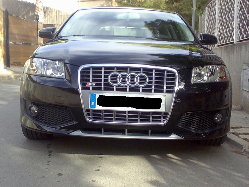

Mark83 Publicado 20 de Septiembre del 2007 Autor Denunciar Publicado 20 de Septiembre del 2007 Ya de paso os pongo unas fotos de compañeros nuestros, una de un frontal S3 (recien cambiado) y otra del faldon trasero con la arruga esa: Responder

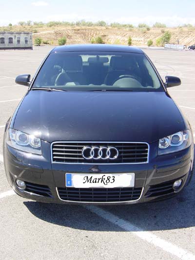

Mark83 Publicado 20 de Septiembre del 2007 Autor Denunciar Publicado 20 de Septiembre del 2007 (editado) Hola de nuevo, a mi lo que me tiene en vilo es como saber si el morro es partido o no (singleframe), si hay algun tipo de identificación clara para los que no podemos comparar con otro coche, porque solo vemos nuestro propio Audi. Es que estoy por la labor del restyling a S3 pero quiero estar seguro al 100% de lo del capó. Gracias p adelantado, señores. Te saco de dudas: La primera foto (izquierda) es de un MORRO PARTIDO (le llamamos asi pq tiene la rejilla en dos partes) y la segunda foto (derecha) es de un SINGLE FRAME (que tiene la rejilla nueva de audi) Editado 20 de Septiembre del 2007 por Mark83 Responder
