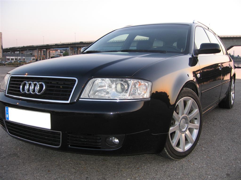

rykius Publicado 20 de Septiembre del 2007 Denunciar Publicado 20 de Septiembre del 2007 Aconsejado por el Gurú/Sensei de la limpieza de vehículos, Guanterarefrigerada , me he puesto manos a la obra con mi A6 Avant. 1º.- Lavado generoso del exterior, incluídas llantas (a las llantas y cristales les eché hk7, pues tenía mogollón de insectos, y va de maravilla) y posterior secado. 2º.- Limpieza de la pintura con la clay bar y quick detailer. He de deciros que jamás había utilizado este producto, y la verdad es que me ha dejado totalmente sorprendido de la cantidad de residuos que ha quitado, sobre todo del capó del motor y del techo, le he tenido que dar unas cuantas vueltas a la masilla porque se quedaba de un color marrón oscuro. Y la diferencia después de aplicar el producto es formidable, suavidad total a pasar la mano. Bueno, que me ha dejado alucinado vamos. (la pena es que no tenía la cámara cuando estaba limpìándolo). 3º.- Aplicación del deep shine de autoglym, muy facil de aplicar y tras dejarlo secar se retira muy fácilmente. Fantástico. 4º.- Ahora es cuando tendría que darle con la cera pero, como era la primera vez que hacía el proceso, me llevó más tiempo del esperado y tuve que dejarlo sin aplicarla. Supongo que otro día se podrá aplicar ya que tiene el resto del tratamiento hecho ¿no es así Guantera?. Como no disponía de más tiempo tuve que dejarlo y mientras estaba en el interior probé el quick detailer de meguiars, y tengo que decir nuevamente que es una maravilla este producto, proporciona el acabado que a mi me gusta, nada de brillos exagerados, discreto pero no deja nada de suciedad. Impresionante. También lo probé en las barras de aluminio porque tenían unas manchas que las afeaban y las ha dejado perfectas. Bueno, pues después de este rollo sólo me queda decir que los productos aconsejados por Guantera son, bajo mi punto de vista, lo mejor que he probado nunca. Es cierto que no son baratos, pero creedme que vale la pena rascarse el bolsillo. El resultado obtenido no tiene nada que ver con lo que se consigue con otros productos que he probado. Me ha sorprendido muy gratamente la facilidad en la aplicación, mientras que con otros tienes que frotar y frotar hasta que ya no puedes más. Pues ahora sólo me queda agradecer a Guantera sus consejos , así como a todos aquellos que participan en este foro, y colgar alguna fotos de mi carro. He de decir que lo que me quedó pendiente fue darle a las cubiertas, pero lo haré en otro momento. Un saludo a todos. Responder
rykius Publicado 20 de Septiembre del 2007 Autor Denunciar Publicado 20 de Septiembre del 2007 (editado) Más fotos: Editado 20 de Septiembre del 2007 por rykius Responder
