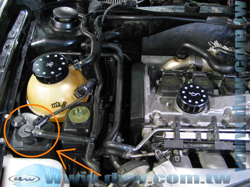

Hola, he notado q tengo un clik clik clik en mi motor proveniente del area marcada de la fotografia. Alguien me puede indicar si esto es normal, o a que se debe??? Lo he escuchado recien enciendo el motor .... no me he dado cuenta si en marcha lo da , si he notado q a ralenti parqueado en mi casa probando va y viene creo ... pero bueno no se si es idea mia, o si esto es algo normal .... El auto anda muy bien cero problemas, solo me entro esa suda ...
Saludos,
Eddie
Es normal, son los impulsos que envia el conector que lleva arriba, a veces si lo mueves un poquito, o al enchufarlo y desenchufarlo lo consigues quitar durante un tiempecito, pero en cuanto el motor lo vuelva a mover, volverá a hacer el ruido.
No te preocupes que no tienes ninguna avería.
