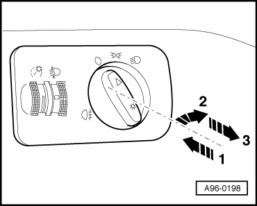

queroseno Publicado 22 de Septiembre del 2007 Denunciar Publicado 22 de Septiembre del 2007 Hola, aqui os adjunto la manera de desmontar el mando de luces Interruptor: reparar Interruptor de luces: desmontar y montar Desmontar ‒ → Pulsar el interruptor de las luces -flecha 1- y girarlo al mimo tiempo hacia la derecha -flecha 2-. ‒ Mantener el interruptor en esta posición y sacarlo de la caja -flecha 3-. ‒ Separar el conector eléctrico. Montar El montaje se efectúa en orden inverso, teniendo en cuenta lo siguiente: ‒ Encajar el interruptor hasta que encastre el enclavamiento en la caja del interruptor. S2 Responder
Julian163 Publicado 26 de Abril del 2014 Denunciar Publicado 26 de Abril del 2014 Una pregunta, ¿de esta manera sacamos el mando entero, o solo la rueda? Muchas gracias! Responder
javichu77 Publicado 27 de Abril del 2014 Denunciar Publicado 27 de Abril del 2014 de esta manera sacas todo el mando de luces, incluidas las ruletas de regulación de los faros y de la intensidad de las luces interiores... Un saludo. Responder
