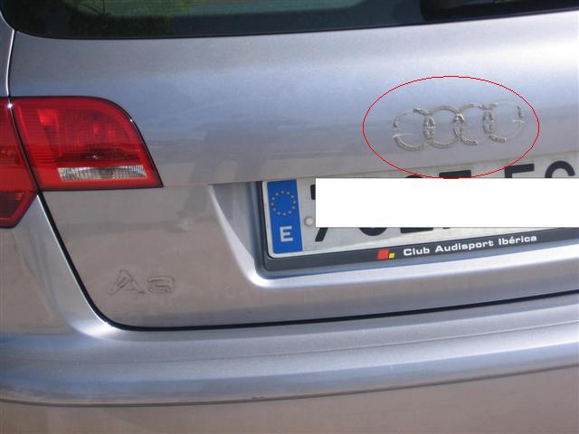

Monty Publicado 24 de Septiembre del 2007 Denunciar Publicado 24 de Septiembre del 2007 fijaros como dejaron entre otros algunos de nuestros coches Responder
PlaTTa Akoya Publicado 24 de Septiembre del 2007 Autor Denunciar Publicado 24 de Septiembre del 2007 con permiso de Plata os pongo una foto que tengo de su coche para que veais como los dejaron : Claro que si Monty Marco en la foto los arañazos que me hicieron, son profundos y grandes ASI que no queda mas remedio que pintar pero hasta que tenga tiempo de dejarlo en el taller no quiero llavarlo hecho un asco!! Responder
chirrito Publicado 24 de Septiembre del 2007 Denunciar Publicado 24 de Septiembre del 2007 Plata, planteate la opción de perfilar esos arañazos con un pincel de la casa y volver a poner las insignias. A todos nos jode tener el coche así pero, preferiria eso a meter el coche en la cabina de pintura. Si te inclinas por la segunda opción, yo hablaría con SenecaTT. En tu "zona" me arce que las concesiones no trabajan la chapa todo lo bien que debieran. SALUDOS Responder

PlaTTa Akoya Publicado 25 de Septiembre del 2007 Autor Denunciar Publicado 25 de Septiembre del 2007 Plata, planteate la opción de perfilar esos arañazos con un pincel de la casa y volver a poner las insignias. A todos nos jode tener el coche así pero, preferiria eso a meter el coche en la cabina de pintura. Si te inclinas por la segunda opción, yo hablaría con SenecaTT. En tu "zona" me arce que las concesiones no trabajan la chapa todo lo bien que debieran. SALUDOS Ya lo se Chirrito, a mi me "escama enormemente" dejarle el coche a cualquier incapaz de estos que andan por aqui y que me lo deje como una cebra porque no son capaces de igualar el color pero los arañazos son bastante profundos y creo que con el lapiz quedara una chapuza tremenda, ademas no soy el mas mañoso del universo para estas cosas!!! El problema con SenecaTT es que su taller no trabaja con mi compañia aseguradora y como comprenderas, pagando un seguro a todo riesgo no voy a poner un euro de mi bolsillo. Responder

M_GORDON Publicado 25 de Septiembre del 2007 Denunciar Publicado 25 de Septiembre del 2007 Yo compre el coche sinlos aros traseros pero con los logos delateros y traseros de S2. Y se los quité. En parte por quenome molan las chapas y en parte porque prefiero tenerlas yo en mi casita. El forero ESEDOS se rió por eso y al mes sela squitaron a él. PD: pulimento y olvidate de ellas. 2PD. los carroceros las quitan con el producto ese y luego pasan un disco de goma por la superficie para que no quede marca alguna. Responder
Jotaele Publicado 12 de Octubre del 2007 Denunciar Publicado 12 de Octubre del 2007 para quitar esos restos os recomiendo primero calor (ya sea con secador o frotando con una bayeta empapada en agua hirviendo) y después secarlo y darle TEROSON TERAWAX Responder
