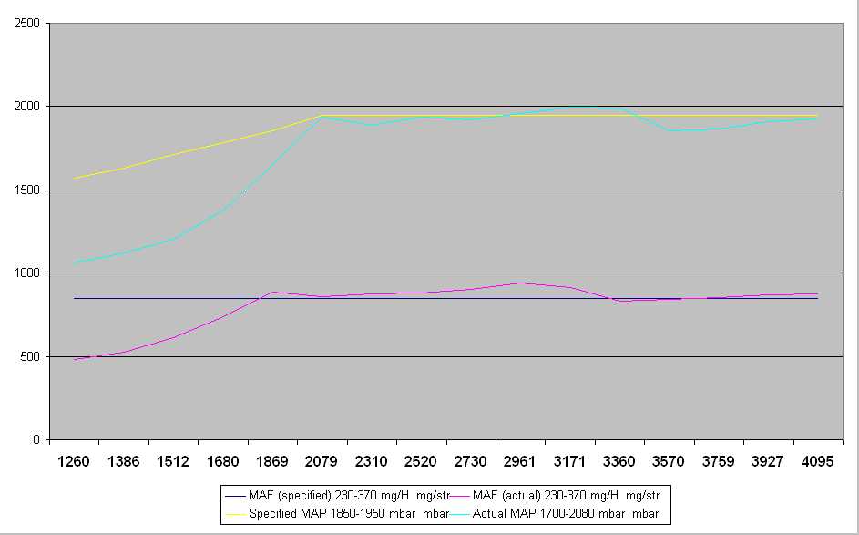

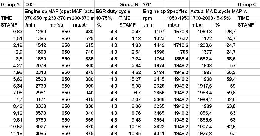

ACB Publicado 24 de Septiembre del 2007 Autor Denunciar Publicado 24 de Septiembre del 2007 Pues os cuenta alguan cosa más para ver si me podeis ayduar. En mi modesta opinión, el turbo no está mal (por lo menos no se agarrota la geometria). Despues de comprobar la gráfica, se aprecia que no tiene altibajos importantes y parecen mas propios de la N75 al regular los excesos de presión. EL vacio de la N75 no he podido medirlo todavía. Estoy a la espera de encontrar un vacuometro pero por si acaso, he sustituido todos los tubitos de la misma. El valor máximo medido por el MAP es de 1999 mbar a 3066rpm con un MAF de 915 - 940 mg/H y supuestamente el turbo puede generar desde 1700 a 2080 mbares de modo que entiendo que el turbo esté más o menos bien pero creo que el caudalímetro sigue midiendo muy poco, de modo que la cantidad de gasoil a inyectar será poca para el aire que entra. ¿ Qué puede estar fallando entonces ? Os dejo los datos de la lanzada y la gráfica para ver que opinais. Por cierto, para hacer la prueba, tapone la EGR con una chapa de 3mm y la anulé mediante el VAG-COM. Saludos. Responder

rubyvab Publicado 25 de Septiembre del 2007 Denunciar Publicado 25 de Septiembre del 2007 Hola, a ver si hecho un rato y veo las graficas y datos con detenimiento no me referia a que este el turbo mal, pero si no tienes el vacio correcto que a de proporcionar la n75, o tiene minimos altibajos, no tendras nunca la geometria en su lugar para medir bien. Un saludo. Responder
