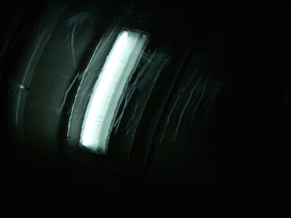

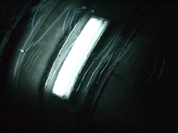

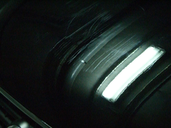

guanterarefrigerada Publicado 23 de Septiembre del 2007 Denunciar Publicado 23 de Septiembre del 2007 En cuanto a si es el producto adecuado...: Este capot, pertenece a "a3spyro", el cual, recibió la visita de un lindo gatito en su garaje. Mira lo que le hizo sobre su capot. Responder
guanterarefrigerada Publicado 23 de Septiembre del 2007 Denunciar Publicado 23 de Septiembre del 2007 Se lo dejó hecho unos zorros. Responder
guanterarefrigerada Publicado 23 de Septiembre del 2007 Denunciar Publicado 23 de Septiembre del 2007 Debia ser la época de celo de los gatos, y el coche debió parecerle una linda gatita. Responder

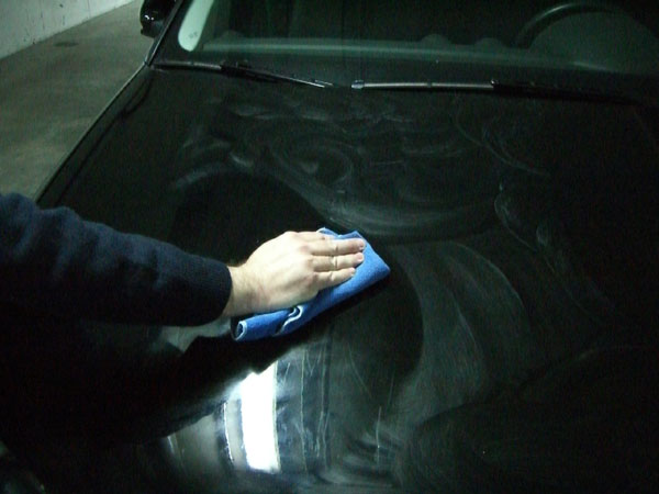

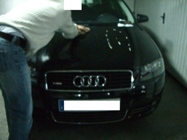

guanterarefrigerada Publicado 23 de Septiembre del 2007 Denunciar Publicado 23 de Septiembre del 2007 Primero, clay bar por todo el capot. Responder
guanterarefrigerada Publicado 23 de Septiembre del 2007 Denunciar Publicado 23 de Septiembre del 2007 Una buena pasada de paso 1 "pain cleaner" para terminar de eliminar residuos de ceras y contaminantes. Responder
guanterarefrigerada Publicado 23 de Septiembre del 2007 Denunciar Publicado 23 de Septiembre del 2007 Retiramos... Y listo para atacar con el scratch-X Responder

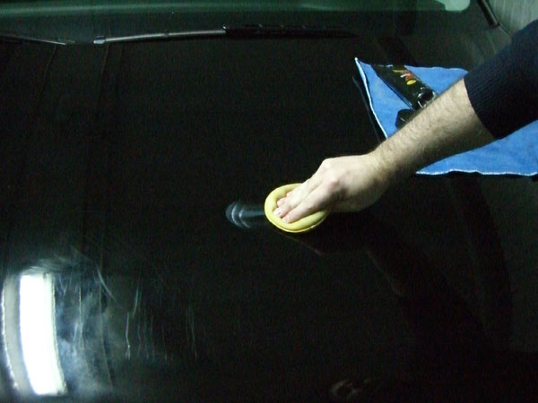

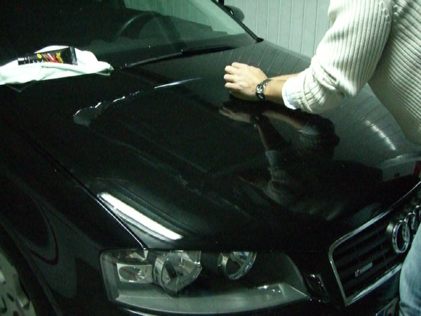

guanterarefrigerada Publicado 23 de Septiembre del 2007 Denunciar Publicado 23 de Septiembre del 2007 Aplicamos el scratch-X en linea, no en círculos... y siendo constantes, sin prisa. Responder
guanterarefrigerada Publicado 23 de Septiembre del 2007 Denunciar Publicado 23 de Septiembre del 2007 Retiramos... y seguian alli los arañazos :clap1: Vuelta a aplicar. A la tercera aplicación, a3spyro tuvo que relevarme, ya que estaba rendido de cansancio. Responder
guanterarefrigerada Publicado 23 de Septiembre del 2007 Denunciar Publicado 23 de Septiembre del 2007 pobre muchacho, le hice trabajar esa tarde lo que no está escrito Responder

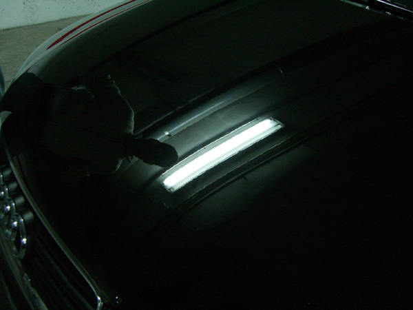

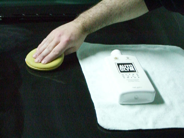

guanterarefrigerada Publicado 23 de Septiembre del 2007 Denunciar Publicado 23 de Septiembre del 2007 Por fin, los arañazos parecieron desaparecer, o al menos, no se veian. Hora de darle deep shine. Responder

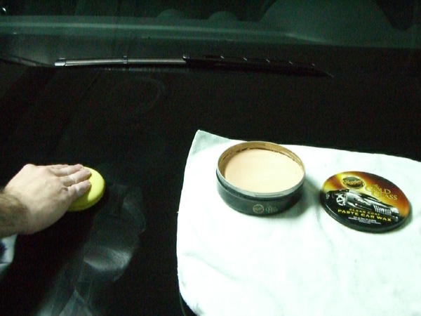

guanterarefrigerada Publicado 23 de Septiembre del 2007 Denunciar Publicado 23 de Septiembre del 2007 Una buena manita de cera gold class por todo el capot... Responder

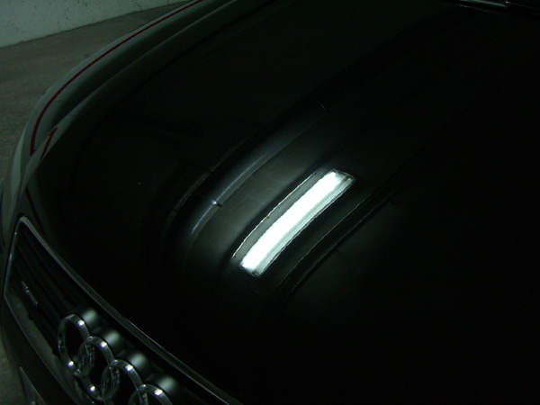

guanterarefrigerada Publicado 23 de Septiembre del 2007 Denunciar Publicado 23 de Septiembre del 2007 Y ahi teneis el capot terminado. Esta era toda la zona estropeada. Responder
guanterarefrigerada Publicado 23 de Septiembre del 2007 Denunciar Publicado 23 de Septiembre del 2007 menuda pasada a "dar sera-pulir sera" Pero ha merecido la pena :clap1: Responder
