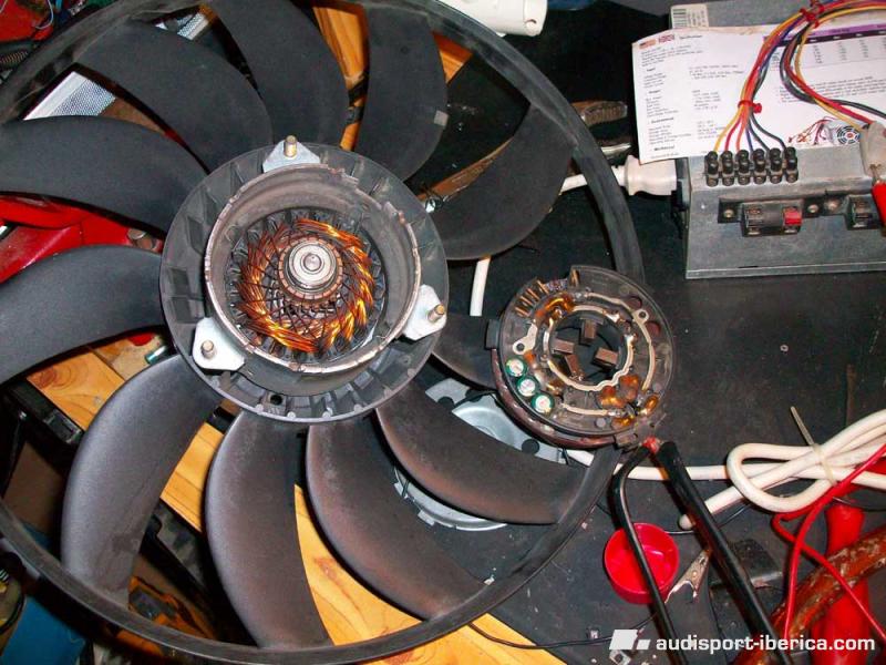

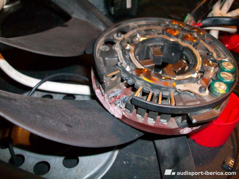

Neoprenox Publicado 15 de Enero del 2010 Denunciar Publicado 15 de Enero del 2010 Os cuento, por que por lo que veo si no os ha pasado ya os pasara algun dia. El mio ya es del 08/2003 motor bkd y va, y se me funde el otro dia, como dato que pueda servir puedo decir que llovia e igual es debido a la humedad o yo que se pero despues de 7 años funcionando que se rompa sin motivo alguno ahora... en fin. Lo desmonto por que no me gusta gastar pasta si hay una posibilidad de poder arreglarlo y ya os digo que es practicamente imposible, lo que se funde es un transistor que va soldado y recubierto completamente por una especie de goma fundida, ademas esto va dentro del motor del ventilador mas grande, (no del que se queda encendido), y despues de abierto queda dañado ya que va prensado de fabrica y no queda igual. Asi que en mi caso ni me he molestado en buscar en desguace por que es algo que ya es dificil de encontrar debido a los accidentes frontales, igual que los radiadores, etc... y encima que segun leo es un fallo generalizado por este modelo. (mis enhorabuena a los que hayan encontrado alguno en buen estado). En mi caso me acerque a audi sabiendo que en el etka cuesta la pieza 220€ y me dicen que naranjas de la china, que son 298 € con iva y ya no me queda otra a no ser que me de por lo del interruptor en el salpicadero como hacian nuestros padres subiendo cuestas o puertos de montaña. (los ventiladores funcionan bien, es el sistema que los dispara en que peta) Aun estoy esperando la pieza, tarda 1 dia mas por que vivo en baleares, pero por lo menos es facil montarla y no me pegaran mas palos esta gente de audi. Como ultimo unas fotitos: Responder
Neoprenox Publicado 15 de Enero del 2010 Denunciar Publicado 15 de Enero del 2010 Transistor quemado. Responder
Neoprenox Publicado 15 de Enero del 2010 Denunciar Publicado 15 de Enero del 2010 Y el conjunto de escobillas con el controlador. Responder
Neoprenox Publicado 15 de Enero del 2010 Denunciar Publicado 15 de Enero del 2010 Una ultima aclaracion: Lo que cuesta 298 € es todo el conjunto de los dos ventiladores y el soporte/anillo de plastico, si quereis el ventilador solo me han dico que son 240€ sin iva, pero no aseguran que encaje el en soporte antiguo ya que parece ser que audi descatologo la pieza antigua por el defecto y ahora hay varias piezas circulando con distintos modelos y referencias que se vinculan entre si. Cuando tenga la pieza nueva en mis manos sabre deciros si es exactamente la misma o han rectificado algo. Respecto a lo de que haya defecto, el mio tampoco entra en la campaña la famosa 19d8. Esta informacion no sirve de mucho, al final despues de todo hay que soltar la pasta; cagoen /&/&·(€3$@... Responder
