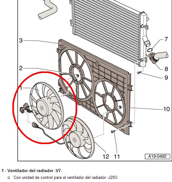

Edyuno Publicado 2 de Marzo del 2020 Denunciar Publicado 2 de Marzo del 2020 Hola buenas menudo follon En 24/9/2007 a las 13:29, Xavix dijo: A mi este fallo aparte de tenerme acojonado (tengo un 2.0TDI), me tiene mosqueado... el sistema de ventiladores va por piezas independientes, desde la carcasa con los dos agujeros (que cuesta 50 Euros), los ventiladores que hay uno de 220 y otro de 140€ hasta el propio radiador que cuesta de media unos 150€. No veo centralita alguna en ningún sitio, y si el fallo está en el electroventilador, basta con cambiar uno, porque ya sería casualidad que sean los dos... Además, indagando en ETKA y Elsawin, he encontrado lo de la imagen así que ya está más claro, ese es el ventilador "caro" cuesta unos 220€ así que yo tendría claro que a la casa no iba y menos para esperar 15 días. Si no puedo cambiarlo yo, lo llevo a cualquier taller porque cambiar piezas saben hacerlo todos (Incluso en Elsawin pone como hacerlo y no es mucho rollo ni hay que sacar frontal). Ans de despedirme, de qué fecha es tu coche amb1ti0n? Suerte! PD: El día que me toque a mi (espero que nunca) hago un brico y lo cuelgo porque me j*** que la casa cobre hasta 600€ por un fallo común. Buenas que tal mi pregunta si cambias solo el ventilador señalado decdesguace por ejemplo se para la avería alguien lo sabe por favor Responder
