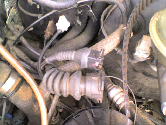

Rolando Publicado 27 de Septiembre del 2007 Autor Denunciar Publicado 27 de Septiembre del 2007 la foto del coche la puse en mi presentacion por lo que quiero aprovechar este sitio para reslover lo de la mecanica, siento lo que le paso al amigo con la partidura del sigueñal menuda trastada, hoy comienzan a armarlo porque me llegaron las piezas nuevas, veremos si no hya alguna valvula dañada o doblada, porque este tipo de defecto tiende a estas averias, adiciono foto para ver si me pueden ayudar con la coneccion del cable que esta junto al acelerador de la bomba, tratare de señarlaselo, se que por dentro es de color lila igual al acelerador. gracias Responder
RS TDI Publicado 27 de Septiembre del 2007 Denunciar Publicado 27 de Septiembre del 2007 No sabría decirte a ciencia cierta pero esa clavija creo que es la que va conectada ala válvula que regula la EGR, la cual debes de tenerla anulada, cosa que hace mucha gente, yo mismo también la tengo anulada Responder
