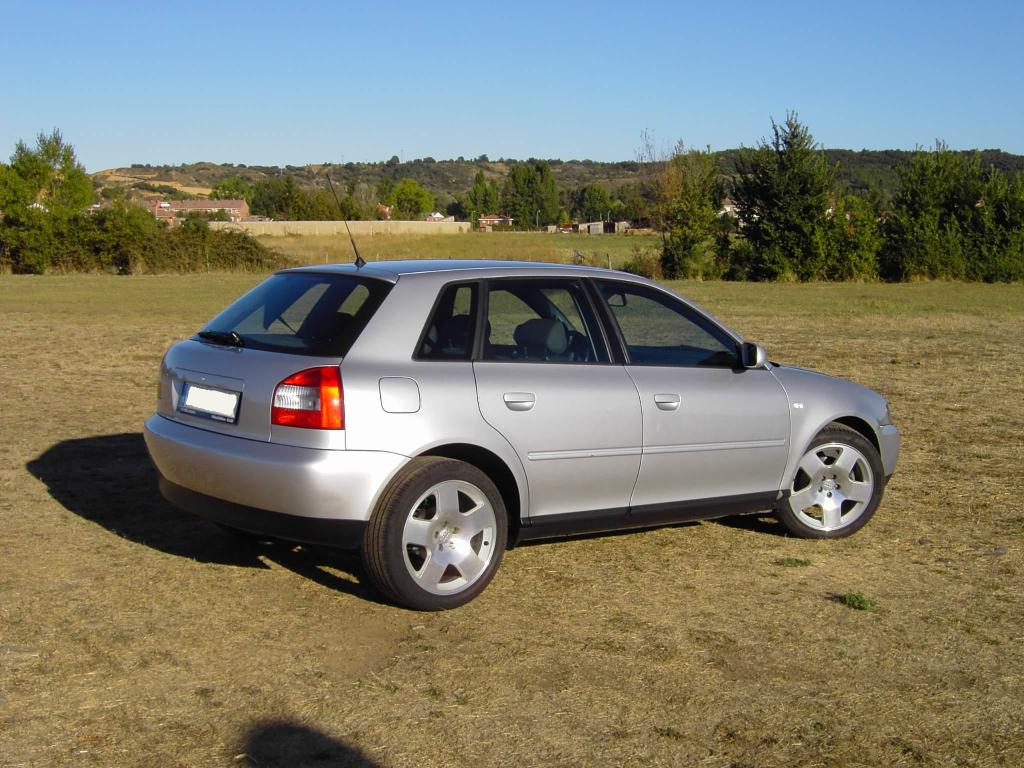

el nano Publicado 26 de Septiembre del 2007 Denunciar Publicado 26 de Septiembre del 2007 Aquí tienes las S4 18" en mi anterior culohuevo... ahora están montadas en el nuevo (pondré fotos en su momento). Saludos Aun no te había dicho lo guapo que te había quedado el culohuevo, espero que el nuevo lo dejes así de bien Estas S3 tampoco le quedan nada mal Responder

Jose Juan Publicado 29 de Septiembre del 2007 Denunciar Publicado 29 de Septiembre del 2007 Yo tengo estas: Mis llantas son replicas de car elite wheels y neumaticos Nancang (japoneses), comprados en neumaticosonline. Todo (llantas 600€ + neumaticos 400€) me costo 1000€ Decirte que yo he pasado la ITV y tengo unas llantas: 225/40/18, con un ET de 35 si no recuerdo mal. No he tenido problema, lo unico que he avisado antes de que habia puesto nuevas llantas (aunque hay gente que no dice nada y la pasan sin problema) y el ingeniero y un operario han salido con metro en mano, a medir el ancho de vias con las nuevas llantas, para lo que han medido del centro del neumatico al otro y no superaba el ancho de vias que tenia de origen en el carton. Por lo del diametro no te preocupes que es equivalente y lo del indice de carga pues depende del neumatico que tengas montado, pero normalmente es un indice superior por lo que no tendras problema. Un saludo. Responder
valcax Publicado 30 de Septiembre del 2007 Autor Denunciar Publicado 30 de Septiembre del 2007 hola jose juan, la original del a3 tiene 634,5 mm, la que tu llevas son 637,2mm, es decir 3mm mas grande de diametro, esta dentro de lo permitido pero cuidadin con el velocimetro que algo te puede engañar. Responder
