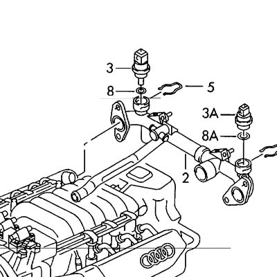

Tolo Publicado 25 de Septiembre del 2007 Denunciar Publicado 25 de Septiembre del 2007 Antes de cambiarlo podrias dar el contacto con el motor caliente y desenchufar la sonda, o desenchufar la sonda y dar al contacto para comprobar que no marca la aguja del cuadro. Se registrará un error en la centralita, pero supongo que ya tendrás unos cuantos registrados. Aqui tienes la sonda (3), la tórica (8) y el clip(5) Responder
