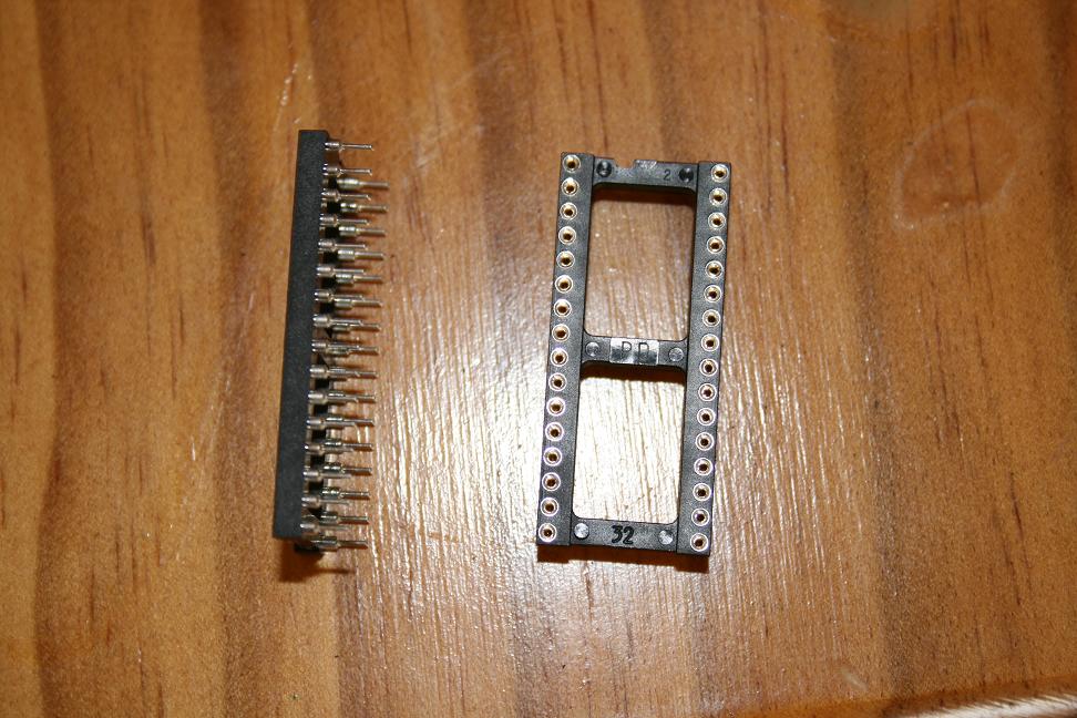

ferni308 Publicado 29 de Septiembre del 2007 Autor Denunciar Publicado 29 de Septiembre del 2007 kilian ya esta tu centralita con los zocalos y los chips el lunes la pruebo lo que no me e acordao de hacer fotos iba por faena al final me comprao una visera de lupa con luz y los e montao yo un saludo Responder

turbo s2 Publicado 2 de Octubre del 2007 Denunciar Publicado 2 de Octubre del 2007 me sobran los zocalos del s2 de 28 patas pues lo compre en dimsport pero mi 3b ya lo lleva puesto de serie, si los necesitais me los llevo a zaragoza okey los dos zocalos me costaror 3,00 euros ; los de la foto son los de 32 patas pues me lleve los de 32 pensado que me valdrian y tube que ir otra vez a por los del kilian y los mios de 28 patas . la tienda dimsport esta a cinco minutos de mi casa pues si necesitais zocalos por 3,00 euros solo teneis que pedirmelo a mi no me cuesta nada perder cinco minutos un saludo para todos y s2 Responder
