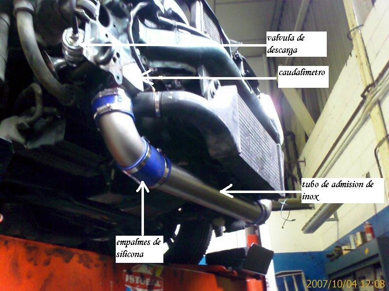

ferni308 Publicado 21 de Octubre del 2007 Autor Denunciar Publicado 21 de Octubre del 2007 para que no este tan aburrido aqui os pongo una donde se ve la bloswof y el tubo llevando la seta al otro lado Responder
ferni308 Publicado 21 de Octubre del 2007 Autor Denunciar Publicado 21 de Octubre del 2007 otra panomarica del tubo de admision Responder
ferni308 Publicado 21 de Octubre del 2007 Autor Denunciar Publicado 21 de Octubre del 2007 por ultimo donde esta la seta un saludo Responder
ferni308 Publicado 22 de Octubre del 2007 Autor Denunciar Publicado 22 de Octubre del 2007 aqui pongo una de ellas mas detallada un saludo forerosssssssss Responder
M_GORDON Publicado 22 de Octubre del 2007 Denunciar Publicado 22 de Octubre del 2007 aqui pongo una de ellas mas detallada un saludo forerosssssssss Y esa foto del interior? Responder
ferni308 Publicado 22 de Octubre del 2007 Autor Denunciar Publicado 22 de Octubre del 2007 aqui pongo una de ellas mas detallada un saludo forerosssssssss Y esa foto del interior? la mia que se a colao Responder
