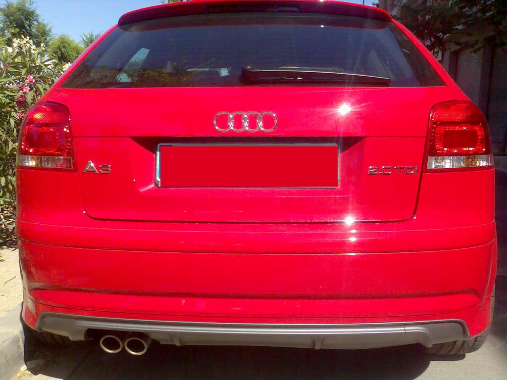

NATHAN Publicado 27 de Septiembre del 2007 Autor Denunciar Publicado 27 de Septiembre del 2007 (editado) De nuevo daros las gracias a todos por la ayuda que me estais prestando porque sin vuestras referencias estaria alelao. En cuanto a las referencias yo se las he dado a mi mecanico, espero que no la cague.... En cuanto a llantas he estado viendo algo en MOMO y MILLEMIGLIA pero si flipan de lo lindo con los precios... asique creo que me tirare por la opcion economica, pero me gustaria ver unas fotos de la BBS que no la conozco... Con permiso de A3pel me copiare del aleron que es la caña, xro no se donde pillar los acabados VOTEX... Y en cuanto al paragolpes trasero... a la foto que me has dejado no veo ninguna arruga... o esque esta modificaillo? Muchas gracias de nuevo por vuestras respuestas! Un saludo desde la mancha! Editado 27 de Septiembre del 2007 por NATHAN Responder
Joel! Publicado 27 de Septiembre del 2007 Denunciar Publicado 27 de Septiembre del 2007 De nuevo daros las gracias a todos por la ayuda que me estais prestando porque sin vuestras referencias estaria alelao. En cuanto a las referencias yo se las he dado a mi mecanico, espero que no la cague.... En cuanto a llantas he estado viendo algo en MOMO y MILLEMIGLIA pero si flipan de lo lindo con los precios... asique creo que me tirare por la opcion economica, pero me gustaria ver unas fotos de la BBS que no la conozco... Con permiso de A3pel me copiare del aleron que es la caña, xro no se donde pillar los acabados VOTEX... Y en cuanto al paragolpes trasero... a la foto que me has dejado no veo ninguna arruga... o esque esta modificaillo? Muchas gracias de nuevo por vuestras respuestas! Un saludo desde la mancha! Esto igual te interesa... <_< S2!! Responder
