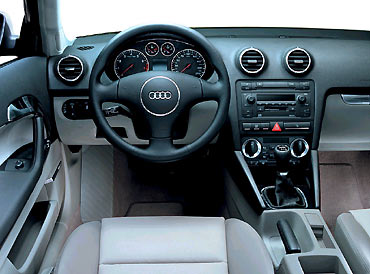

TiloKui Publicado 28 de Septiembre del 2007 Denunciar Compartir Publicado 28 de Septiembre del 2007 (editado) Lo he oido comentar por ahí y quería saber cuales han sido vuestras experiencias. Es decir: Si notásteis que el volante iba bien alineado (cuando vas recto que las "aspas horizontales" vayan perfectamente horizontales) o no. En caso contrario: ¿como lo solucionásteis? Editado 28 de Septiembre del 2007 por TiloKui Responder Enlace al comentario Compartir en otros sitios web More sharing options...

TiloKui Publicado 28 de Septiembre del 2007 Autor Denunciar Compartir Publicado 28 de Septiembre del 2007 Lo he oido comentar por ahí y quería saber cuales han sido vuestras experiencias. Es decir: Si notásteis que el volante iba bien alineado (cuando vas recto que las "aspas horizontales" vayan perfectamente horizontales) o no. En caso contrario: ¿como lo solucionásteis? Con la alineacion de las ruedas. Carlos voy a tener que ponerte en nómina, jejeje, que buen compañero eres, de verdad, si no fuera porque en mi empresa soy el "último mono", jajaja... Bueno, al lio: No me refería a la alineación de las ruedas, sino al "centrado del volante". Por ejemplo, en el Golf soltaba el volante y el coche ni se movía, pero pasaba que este estaba descentrado. Es decir, para llevarlo recto había que girar un poquito el volante. A mi me lo solucionaron de esta forma: sacaron el volante y lo giraron un grado hacia la derecha y así quedó bastante disimulado el problema, pero no corregido del todo. En fin, no se si me explico del todo... Responder Enlace al comentario Compartir en otros sitios web More sharing options...
Carlitos-A3 Publicado 28 de Septiembre del 2007 Denunciar Compartir Publicado 28 de Septiembre del 2007 Aver te explico si el volante no lo tienes recto puede ser al no llevar las ruedas bien lineadas y haces eso y te sigue el problema ya puedes meter mano al volante porque el problema lo puede tener ahi como bien dices. Responder Enlace al comentario Compartir en otros sitios web More sharing options...
