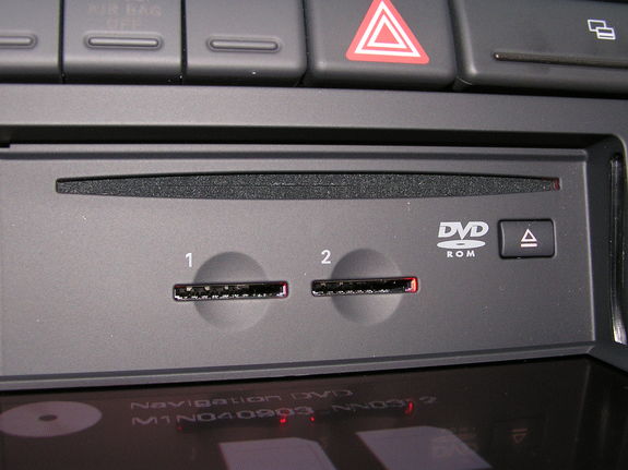

BIXU Publicado 28 de Septiembre del 2007 Autor Denunciar Publicado 28 de Septiembre del 2007 Hace ya tiempo ,bueno de echo nunca e conseguido escuchar ni ver en mi navegador mp3 desde las ranuras de tarjetas ,que hay detras de la pantalla del navegador. En la audi (vigo) no tienen ni put* idea y estoy hasta el gorro. E intentado con tarjetas ( sd y mcc ) con 256 y 512 mb respectivamente y no hay manera de que las lea. Yo las canciones las inserto normalmente y el formato evidentemente mp3 (normal) Halguien sabe el motivo de no poder ver el mp3 ni escuchar claro??? Me dijeran en tiempos que el tipo de formato era el culpable,pero en la documentacion del coche pone mp3 a secas y lasa tarjetas que le he metido son las que hacepta el navegador , creo. Gracias un saludo a tod@s ASIstimosssssss !! sempre-celta Os adjunto una foto aunque no creo que sirva de mucho- jeje Responder
