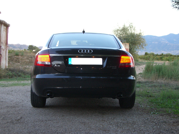

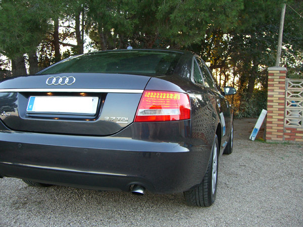

guanterarefrigerada Publicado 30 de Septiembre del 2007 Denunciar Publicado 30 de Septiembre del 2007 Al final, he cambiado los pilotos de bombillas normales, por los que equiparia mi coche si tuviera xenon. La razón es que en niebla, los pilotos LED se ven a kilómetros, y en mi zona, suele haber bastantes dias asi, asi como cuando llueve, lo hace a lo bestia, dificultando mucho la visibilidad. He mejorado mucho la visibilidad de mi coche en estas circunstancias, y además, se ha quedado mucho más bonito que antes. Aqui os pongo unas fotos: Responder

guanterarefrigerada Publicado 30 de Septiembre del 2007 Autor Denunciar Publicado 30 de Septiembre del 2007 Ha habido que suministrarle positivo al positivo de los leds, que es el mismo que suministra positivo a las bombillas normales, ya que al principio, no se encendia la tira de leds. Tras ello, los leds se convierten en luces de posición tambien (justo lo que buscaba, no solo como de freno en el a6 con xenon), y cuando freno, tambien actuan como luces de freno la tira de leds. Fantástico. Responder

jjmp Publicado 30 de Septiembre del 2007 Denunciar Publicado 30 de Septiembre del 2007 muy bonito, a ver si le puedes hacer fotos de dia porque de noche dan mucho reflejo, y de día los led se ven te qtodas formas. Entiendo pues que te queda mejor que original. lo que si habria que saber si a todos los que lo tienen de serie se les puede hacer lo mismo. ¿por cierto no te da ningun fallo en el MMI? Responder

guanterarefrigerada Publicado 30 de Septiembre del 2007 Autor Denunciar Publicado 30 de Septiembre del 2007 muy bonito, a ver si le puedes hacer fotos de dia porque de noche dan mucho reflejo, y de día los led se ven te qtodas formas. Entiendo pues que te queda mejor que original. lo que si habria que saber si a todos los que lo tienen de serie se les puede hacer lo mismo. ¿por cierto no te da ningun fallo en el MMI? No, no lo da. Mi electricista solo tuvo que juntar los cables que llevan positivo a la luz de freno y unirlo al cable positivo que le entra a los leds, y listo papeles. La tela vino con la luz de marcha atras, ya que el piloto de la izquierda no lleva (va cegado), y al meter la marcha atras, se encenderia un pequeño piloto de niebla. Hay que cegar esa zona, con cinta aislante y cinta americana, ya que no se puede quitar la bombilla simplemente, dado que daria error en el fis. Responder
rusito Publicado 30 de Septiembre del 2007 Denunciar Publicado 30 de Septiembre del 2007 (editado) y no detecta menor consumo el coche y por tanto no te marca error? cuantos leds has pesto guantera? te lo digo porque a lo mejor entre todos suman lo de una bombilla halogena y por eso no da fallo por cierto queda de lujo! Editado 30 de Septiembre del 2007 por rusito Responder
guanterarefrigerada Publicado 30 de Septiembre del 2007 Autor Denunciar Publicado 30 de Septiembre del 2007 (editado) No le he puesto nada a los pilotos, sino que los he sustituido enteros. Son los pilotos originales del a6, los que llevaria si el coche tuviera xenon, ya que entonces, equipa pilotos con led en frenada. Yo he conseguido estos pilotos, y mi electricista ha hecho funcionar la zona de leds como luces de posición y freno, junto con las tres bombillas que lleva normales. No detecta ni el más mínimo fallo, ni averia ni nada en el FIS. Editado 30 de Septiembre del 2007 por guanterarefrigerada Responder
