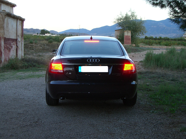

guanterarefrigerada Publicado 6 de Octubre del 2007 Autor Denunciar Publicado 6 de Octubre del 2007 . Responder
jjmp Publicado 7 de Octubre del 2007 Denunciar Publicado 7 de Octubre del 2007 guanterarefrigerada dijo: . como siempre muy chulo, y el paraje tambien. Responder
jlbpf Publicado 11 de Octubre del 2007 Denunciar Publicado 11 de Octubre del 2007 ¡que bonitos! ¿dónde los has comprado? Responder
guanterarefrigerada Publicado 11 de Octubre del 2007 Autor Denunciar Publicado 11 de Octubre del 2007 jlbpf dijo: ¡que bonitos! ¿dónde los has comprado? En el bendito ebay. Me costaron muy poquito dinero, no se si 30 euros o asi. Responder

Blashford Publicado 13 de Octubre del 2007 Denunciar Publicado 13 de Octubre del 2007 Han quedado muy bien pero… varias preguntas y apreciaciones técnicas: 1) Son pilotos originales Audi?. 2) La suma de los leds no dan el consumo de una lámpara halógena ni en broma. Su consumo es muchíííísimo menor. 3) Vete vigilando la vida de los leds ya que están diseñados para la vida como lámparas de freno y su especificación de vida no es la misma que la que se les pide a las lámparas de posición. Puede que te duren toda la vida pero… no te descuides, por lo menos ahora al principio. 4) Ya sabéis que la Guardia “Feliz” te puede parar si llevas las luces, traseras, antiniebla puestas si no la hay. Bien, esos leds… te podrían decir algo por tener demasiada intensidad o bien me estoy equivocando y tienen intensidad normal y cuando frenas esta aumenta?. Responder
guanterarefrigerada Publicado 14 de Octubre del 2007 Autor Denunciar Publicado 14 de Octubre del 2007 1)Son pilotos originales Audi?. Si, son los que montaria si el coche llevase faros xenon. 2)La suma de los leds no dan el consumo de una lámpara halógena ni en broma. Su consumo es muchíííísimo menor. Pues yo no he notado nada en el recibo de la luz 3)Vete vigilando la vida de los leds ya que están diseñados para la vida como lámparas de freno y su especificación de vida no es la misma que la que se les pide a las lámparas de posición. Puede que te duren toda la vida pero… no te descuides, por lo menos ahora al principio. Son los mismicos que lleva el touareg, mismicos mismicos, y el touareg los lleva de posición (cuando los instalé, habia un touareg recien estampado en el taller, y pudimos verle sus leds con todo detalle, y son exactos a los de mis pilotos, que se ven tambien por detras) 4)Ya sabéis que la Guardia “Feliz” te puede parar si llevas las luces, traseras, antiniebla puestas si no la hay. Bien, esos leds… te podrían decir algo por tener demasiada intensidad o bien me estoy equivocando y tienen intensidad normal y cuando frenas esta aumenta?. Cuando llevas las luces de posición, los leds se comportan como luces de posición normales, sin molestar. Y al frenar, se encienden más fuerte, tal y como lo harian si fuesen solo de freno, esto es, muestran dos intensidades... posición y freno, tal y como puedes ver en las foticos puestas más arriba. Responder
Blashford Publicado 14 de Octubre del 2007 Denunciar Publicado 14 de Octubre del 2007 (editado) 1)Son pilotos originales Audi?. Si, son los que montaria si el coche llevase faros xenon. Me refiero a si son originales Audi. 2)La suma de los leds no dan el consumo de una lámpara halógena ni en broma. Su consumo es muchíííísimo menor. Pues yo no he notado nada en el recibo de la luz Menor consumo, mejor para la batería y el alternador. También afectaría al check control de las lámparas ya que lo hacer por comparación del consumo eléctrico. 3)Vete vigilando la vida de los leds ya que están diseñados para la vida como lámparas de freno y su especificación de vida no es la misma que la que se les pide a las lámparas de posición. Puede que te duren toda la vida pero… no te descuides, por lo menos ahora al principio. Son los mismicos que lleva el touareg, mismicos mismicos, y el touareg los lleva de posición (cuando los instalé, habia un touareg recien estampado en el taller, y pudimos verle sus leds con todo detalle, y son exactos a los de mis pilotos, que se ven tambien por detras) Bueno, si son los mismos mejor pero… los mismos significa que tienen la misma referencia de catálogo electrónico. Todos los leds se parecen… 4)Ya sabéis que la Guardia “Feliz” te puede parar si llevas las luces, traseras, antiniebla puestas si no la hay. Bien, esos leds… te podrían decir algo por tener demasiada intensidad o bien me estoy equivocando y tienen intensidad normal y cuando frenas esta aumenta?. Cuando llevas las luces de posición, los leds se comportan como luces de posición normales, sin molestar. Y al frenar, se encienden más fuerte, tal y como lo harian si fuesen solo de freno, esto es, muestran dos intensidades... posición y freno, tal y como puedes ver en las foticos puestas más arriba. Lo sospechaba. Eso lo hace la unidad de control del vehículo. Según la señal que le llegue, en este caso el interruptor del pedal de freno, y controla el nivel de tensión que envía. Por ejemplo: Posición… 6v. Freno 12v. Editado 14 de Octubre del 2007 por Blashford Responder
guanterarefrigerada Publicado 14 de Octubre del 2007 Autor Denunciar Publicado 14 de Octubre del 2007 (editado) 1)Son pilotos originales Audi?. Si, son los que montaria si el coche llevase faros xenon. Me refiero a si son originales Audi. Si, son originales de audi. 2)La suma de los leds no dan el consumo de una lámpara halógena ni en broma. Su consumo es muchíííísimo menor. Pues yo no he notado nada en el recibo de la luz Menor consumo, mejor para la batería y el alternador. También afectaría al check control de las lámparas ya que lo hacer por comparación del consumo eléctrico. No hay ninguna indicación en el FIS. 3)Vete vigilando la vida de los leds ya que están diseñados para la vida como lámparas de freno y su especificación de vida no es la misma que la que se les pide a las lámparas de posición. Puede que te duren toda la vida pero… no te descuides, por lo menos ahora al principio. Son los mismicos que lleva el touareg, mismicos mismicos, y el touareg los lleva de posición (cuando los instalé, habia un touareg recien estampado en el taller, y pudimos verle sus leds con todo detalle, y son exactos a los de mis pilotos, que se ven tambien por detras) Bueno, si son los mismos mejor pero… los mismos significa que tienen la misma referencia de catálogo electrónico. Todos los leds se parecen… Estos son como gotas de agua. 4)Ya sabéis que la Guardia “Feliz” te puede parar si llevas las luces, traseras, antiniebla puestas si no la hay. Bien, esos leds… te podrían decir algo por tener demasiada intensidad o bien me estoy equivocando y tienen intensidad normal y cuando frenas esta aumenta?. Cuando llevas las luces de posición, los leds se comportan como luces de posición normales, sin molestar. Y al frenar, se encienden más fuerte, tal y como lo harian si fuesen solo de freno, esto es, muestran dos intensidades... posición y freno, tal y como puedes ver en las foticos puestas más arriba. Lo sospechaba. Eso lo hace la unidad de control del vehículo. Según la señal que le llegue, en este caso el interruptor del pedal de freno, y controla el nivel de tensión que envía. Por ejemplo: Posición… 6v. Freno 12v. Editado 14 de Octubre del 2007 por guanterarefrigerada Responder
