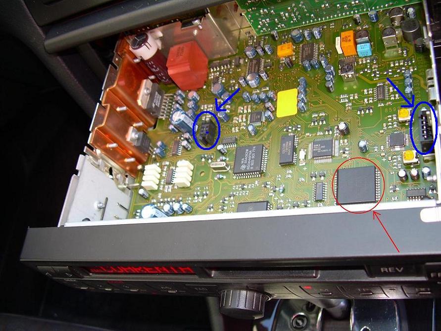

chevitt Publicado 26 de Febrero del 2008 Denunciar Publicado 26 de Febrero del 2008 Pues estaria bien si lo puedes solucionar, si no piensas poner otra....!! La mia creo que esta en las últimas. . . . . No la puedo ni tocar!!! Ya no hay quien la baje, y la mu H... P.... si mas la rozas un poco . . . . . ZASSS se sube a tope y ya te puedes poner a darle para bajar que nai de nai. . . . tienes que cojer y apagar el aparato y encenderlo, para que se oiga al volumen que este!!! Me tiene muy caliente ya. . . Mas de una vez la he apagado .. .. con los nudillos. . . .. . pero esque es superior amí, eso de cojer el coche por la mañana, que va uno medio zombi tranquilamente le das para bajar el volumen y se ponga a tope a mi me enciende. . . Y ZASSS nudillos colorados para un ratito. . . . hola pues se me ocurre una cosa,que por intentar,,,, el micro es un chip cuadrado que esta en la placa de abajo no se ve en la foto, pues colocale encima una pequeña lamparilla de 12v de las que se usan en electronica, siempre encendida y cubre todo con cinta de la que se usa para el aire acondicionado ,para que este calentito,no seria una reparacion pero si funciona que mas da, espero que te sirva de ayunda saludos Responder
yerar Publicado 27 de Febrero del 2008 Autor Denunciar Publicado 27 de Febrero del 2008 Pues estaria bien si lo puedes solucionar, si no piensas poner otra....!! La mia creo que esta en las últimas. . . . . No la puedo ni tocar!!! Ya no hay quien la baje, y la mu H... P.... si mas la rozas un poco . . . . . ZASSS se sube a tope y ya te puedes poner a darle para bajar que nai de nai. . . . tienes que cojer y apagar el aparato y encenderlo, para que se oiga al volumen que este!!! :drool: Me tiene muy caliente ya. . . Mas de una vez la he apagado .. .. con los nudillos. . . .. . pero esque es superior amí, eso de cojer el coche por la mañana, que va uno medio zombi tranquilamente le das para bajar el volumen y se ponga a tope a mi me enciende. . . Y ZASSS nudillos colorados para un ratito. . . . hola pues se me ocurre una cosa,que por intentar,,,, el micro es un chip cuadrado que esta en la placa de abajo no se ve en la foto, pues colocale encima una pequeña lamparilla de 12v de las que se usan en electronica, siempre encendida y cubre todo con cinta de la que se usa para el aire acondicionado ,para que este calentito,no seria una reparacion pero si funciona que mas da, espero que te sirva de ayunda saludos Pues es muy buena idea chevitt. Las únicas dudas que tengo es dónde conectarla y si eso va a alcanzar tanta temperatura que sea peligroso.Lo mismo no hace falta ni calentarlo mucho. De hecho, en verano funciona muy bien y la diferencia de temperatura no es tan grande ahí dentro. Gracias por la idea Responder
chevitt Publicado 27 de Febrero del 2008 Denunciar Publicado 27 de Febrero del 2008 hola ,pues conectas la lampara a 12vfijos si no encuentras dentro del aparato(que si lo tiene) puse desde afuera que facil.la lamparilla no calienta apenas,son del tipo de las que tenian los radiocasset antiguos,la puedes encontrar en cualquier casa de electronica y las hay de diferentes potencias SUERTE Y AL TORO,,,,,,,,, SALUDOS Responder
turbolight Publicado 3 de Marzo del 2008 Denunciar Publicado 3 de Marzo del 2008 Ok, parece buena idea, si efectibamente es por el tema del calor con ese inventillo posiblemente se solucione y funcione mejor!!! Si podeis, colgar una foto detallando en si, cual es la pieza que se tiene que calentar, porque yono tengo ni idea,,.. Saludos. Responder

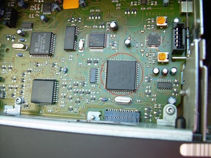

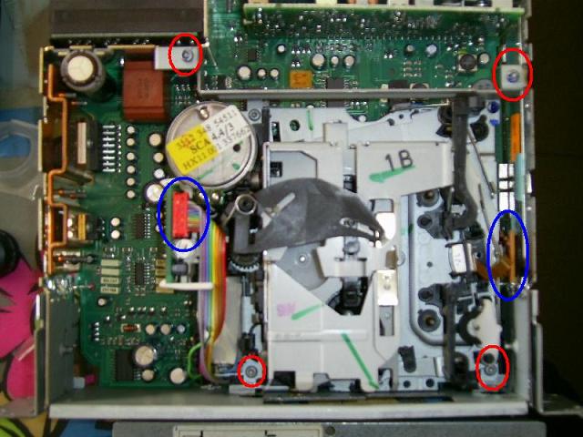

yerar Publicado 6 de Marzo del 2008 Autor Denunciar Publicado 6 de Marzo del 2008 Ayer desmonté la concert y le quité el casette para poder acceder al dichoso micro que falla. Probé a darle calor con un secador de pelo y ¡¡¡funcionó perfectamente durante unos 5 minutos!!!! Despues, al enfriarse, volvió a fallar. Lo que hice fué aprovechar que funcionaba para poner un volumen que me gusta. Si no se apaga, siempre lo mantiene. La solución(aunque sea cutre) está en meterle calor. Ya está claro. Te pongo una foto del micro (marcado en rojo) y de lo que hay que quitar para sacar el cassette. Es muy sencillo. 4 tornillo y 2 conectores y sale rápido. Lo marcado en azul son los conectores del cassette. Acto seguido compré una bombilla gracias a la idea de Chevitt. El problema es que de electrónica estoy pegote y no sé de dónde sacar los 12V y que sea bajo interruptor para que se apague al apagar la radio. Saludos. Vamos por buen camino! Responder
yerar Publicado 6 de Marzo del 2008 Autor Denunciar Publicado 6 de Marzo del 2008 Estos son los tornillos y conectores que hay que quitar para sacar el cassette. Sale rápido. Por favor, a ver si alguien me puede decir de dónde sacar 12V para pinchar la bombilla sin cargarme nada. Saludos y gracias Responder
yerar Publicado 6 de Marzo del 2008 Autor Denunciar Publicado 6 de Marzo del 2008 Otra foto del dichoso cacharrito Además comprobé que no hace falta meterle mucho calor para que funcione perfecto. Me emocioné al verla funcionar perfectamente. :ranting2: Responder
