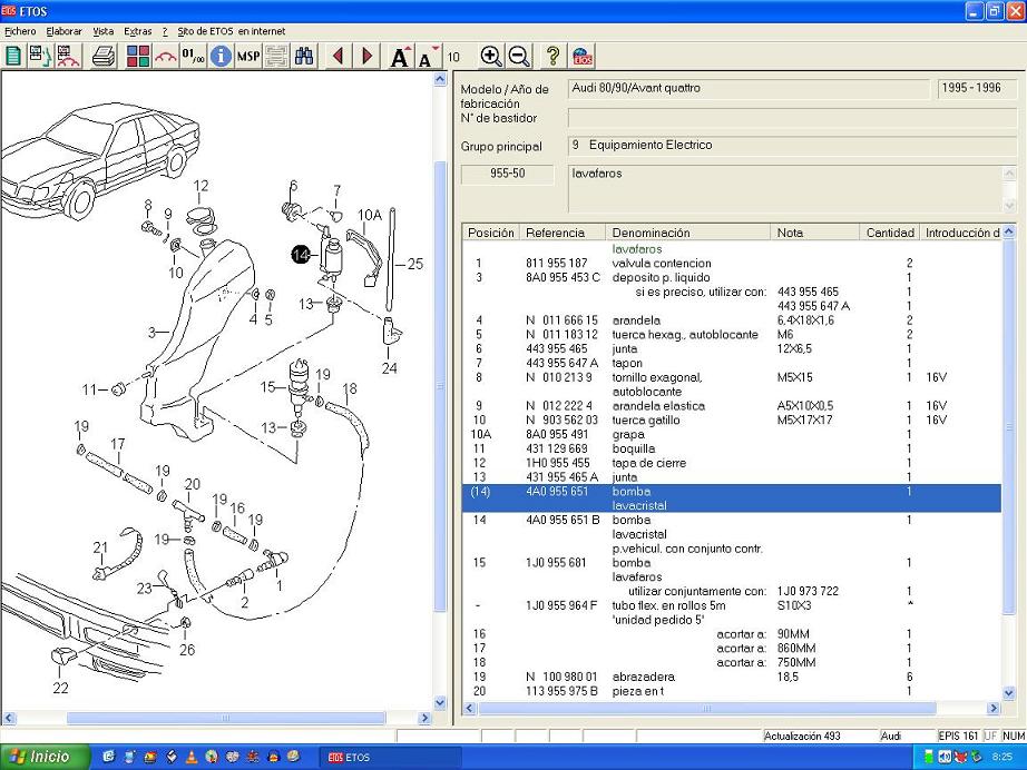

M_GORDON Publicado 2 de Octubre del 2007 Denunciar Publicado 2 de Octubre del 2007 bueno pues como no encuentro el post del forero con la bomba rota. Responder
michel medel Publicado 2 de Octubre del 2007 Denunciar Publicado 2 de Octubre del 2007 Mgordon, necesito la referencia de la bomba del limpia de mi audi doupe 1989 pues se me ha jodido Urgente, gracias. Responder
M_GORDON Publicado 2 de Octubre del 2007 Autor Denunciar Publicado 2 de Octubre del 2007 Mgordon, necesito la referencia de la bomba del limpia de mi audi doupe 1989 pues se me ha jodido Urgente, gracias. Ah! era para tí? (ya he leido el otro post) PD: esa ref. sirve para coches con una o dos bombas (como en el dibujo, que salen dos) Responder
juanjillo Publicado 5 de Octubre del 2007 Denunciar Publicado 5 de Octubre del 2007 Creo que era para mi. Muchas gracias, ya la he conseguido. Un saludo. Mgordon, necesito la referencia de la bomba del limpia de mi audi doupe 1989 pues se me ha jodido Urgente, gracias. Ah! era para tí? (ya he leido el otro post) PD: esa ref. sirve para coches con una o dos bombas (como en el dibujo, que salen dos) Responder
M_GORDON Publicado 5 de Octubre del 2007 Autor Denunciar Publicado 5 de Octubre del 2007 JOPÉ ERA PARA DOS Y YO SIN SABERLO! JEJE da igual Responder
michel medel Publicado 5 de Octubre del 2007 Denunciar Publicado 5 de Octubre del 2007 Gracias Gordon ya le di la referencia al de recambios y dentro de poco me llegara una nueva gracias y un saludo. Responder
M_GORDON Publicado 8 de Octubre del 2007 Autor Denunciar Publicado 8 de Octubre del 2007 Gracias Gordon ya le di la referencia al de recambios y dentro de poco me llegara una nueva gracias y un saludo. de nada Responder
